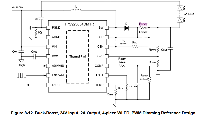

尊敬的先生:
我的客户正在考虑在其产品中使用 TPS923654。
按照此设计要求、Vin = 5~8.4V、降压/升压拓扑、OVP = 7.2V、Iout = 270mA。
如何设置 ROVP1 和 ROVP2?

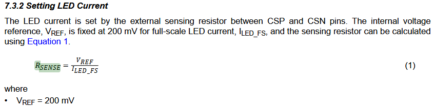

能否参考公式 1 来设置 Iout 电流?
如图 8-12 所示。 我是否可以使用 0 欧姆电阻替换串联 LED?
    您好 Henry:
    感谢您联系我们!
    有关 OVP 电阻器设计、请参阅
    是、您可以参考公式 (1) 来设置 Iout 电流。
    TPS92365x 的负载是多少? 不是用于 LED 还是其他用途? 我担心为什么这里连接 0 Ω。
    下图 8-12. 是否可以使用 0 欧姆电阻替换串联 LED?
    BRS
    卢西亚
    尊敬的先生:
    TPS92365x 的负载是多少? 不是用于 LED 还是其他用途? 我担心为什么这里连接 0 Ω。 =>恒流源输出不需要任何 LED。
    您好 Henry:
    明白。 感谢您的反馈!
    BRS
    卢西亚
