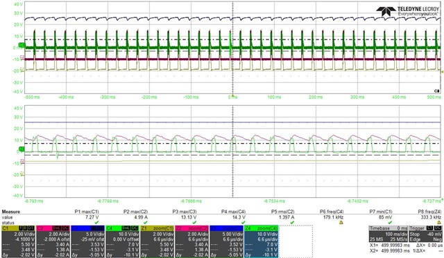

    此外、还有一个问题、他们正在使用 TPS563300 在过压保护下验证电路板、但最大值为 输出电压的测量值高达 7.27V。 请查看如何将输出电压降至 6V 以下、并告诉我这一点。
    (红色:电感器电流,蓝色:输入电压,绿色:SW 引脚,黄色:输出电压)
    您好、
    您是说看到了纹波吗?
    如果可能、请分享原理图。
    如果 Vout 高于设定输出电压的 115%、则会达到 OVP。
    - Hitesh
    嗨、 Hitesh、
    请查看下面的原理图。 它们在 FB 的 R2 电阻器短接以实现 OVP 的条件下进行测试。 OVP 的情况是否正确?

    此外、正如您告诉我的那样、客户验证了他们的电路板会强制 FB 引脚上的电压超过 0.8V。 检测到输出 OVP 阈值后、输出电压更改为约 400mV 的低电压。 正确吗?
    Jeffrey 您好:
    是的、正确的、基本上如果 FB 引脚上未施加外部电压、就可以获得正常的设定电压、如果您在外部强制施加一些大于 0.8V 的电压、输出将变为低电平。

    我通过减小输出电容来检查 OVP、并检查是否达到 OVP 电压是否会降低开关电压、请参阅下图

    还有一个问题、如何通过减小输出电容器来检查 OVP?
    检测到输出 OVP 阈值后、输出电压会更改为低电压。 但根据上面的波形图、它不会变为低电压。 请解释一下。
    Jeffrey 您好:
    是的、我减小了输出电容器。
    在波形中、一旦检测到 OVP、SW 引脚就已降至 0V、Vout 也已开始下降、一旦在一段抗尖峰脉冲时间后下降、它便会重新开始工作、因为这是非锁存模式。

    您无法显式检查 OVP 阈值、因为只要 FB 引脚上的电压高于 Vref、LS FET 就会导通、即使对于 OVP 也是如此。
    相反、您需要产生电压瞬态、这是通过减小输出电容、然后通过负载突降来实现的、此时您可以看到、一旦 Vout 高于 OVP、LS FET 就会导通。
