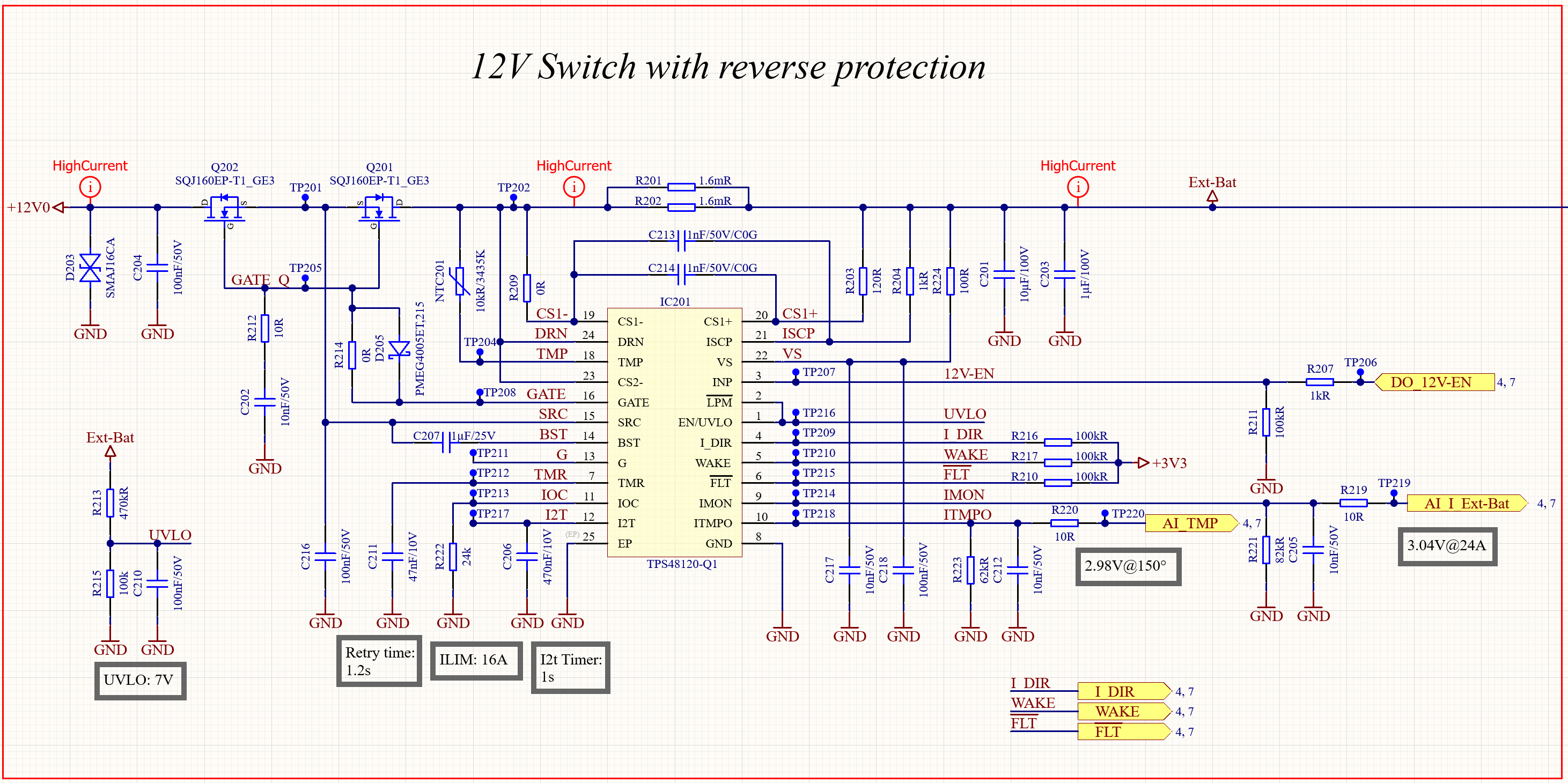

您好:
我想将 TPS48120-Q1 用作具有过流/短路检测功能的智能高侧开关。
根据下面的原理图、我遇到了 IC 无法启动的问题。
C1:输入电压 — 外部电池
C2:EN/UVLO 处的电压
C3:BST-SRC(C207 上的电压)
C4:栅极电压
在+12V0 时、目前未连接负载、因此 I2t 不会出现问题。 BST 电压为~11V。
如您所见、IC 会每 60ms 尝试启用一次 MOSFET 栅极。 我不知道是什么计时器导致了这些重试。
您认为哪些因素会导致 IC 无法正常工作? 我是否错过了原理图中的一些故障。

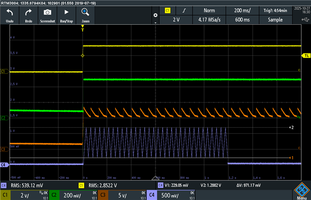

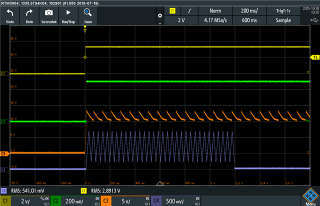

    您好、Sarah:
    在下图中、您可以看到信号:
    C1:INP (3.3V)
    C2:CI2T (~500mV)
    C3:BST (~11V)
    C4:CTMR (~30mV)
    FLT 引脚始终为低电平。
    路德维希
    您好、Sarah:
    我做了一个新的测量,并得到了以下结果:
    C1:INP (3.3V)
    C2:CI2T (~500mV)
    C3:BST (~11V)
    C4:CTMR (~30mV)
    现在可以看到 CTMR 的充电和放电时间达到 1.2s =设定的重试时间。
    电压可在 0.23V 和 1.2V 之间切换、并且有 32 个计数。 因此、这是数据表中所述的正确行为。
    您是否知道什么原因会导致 FLT 引脚保持低电平?
    路德维希
    尊敬的 Ludwig:
    CTMR 特定于当前事件。 鉴于您的 CI2T 未充电至 2V、这必须是短路事件、特别是。
    这可能是导通 FET 时的浪涌问题。 在这些测试期间您没有负载、因此似乎不太可能发生适当的浪涌。 另一件事可能是 ISCP 引脚上的噪声。 我看到您在 ISCP 和 CS-之间放置了 C213、我们建议将其放置在 ISCP 和 DRN 上。 可以尝试一下吗? 并将值增加到 10nF。
    我也很惊讶地看到您处于自动重试状态、但在 32 个周期后我看不到 CTMR 再次充电、这通常表明器件已成功导通、FLT 已恢复。 我希望出现如下所示的情况。

    尊敬的 Ludwig:
    CTMR 完成自动重试后、能否验证上述波形中输出未开启?
    Sarah
    您好、Sarah:
    是的、我可以验证输出是否保持低电平。
    路德维希
    尊敬的 Ludwig:
    我感到困惑的是、您的自动重试功能似乎没有重试。 通常、我期望 FLT 在重试周期后暂时变为高电平。 如果电流 FLT 仍持续存在、它将再次变为低电平、并在 CTMR 上开始另一个重试周期。

    问题出在 ITMPO 引脚上。 我使用 47k 电阻器更改了 10k NTC 并且电路工作。
