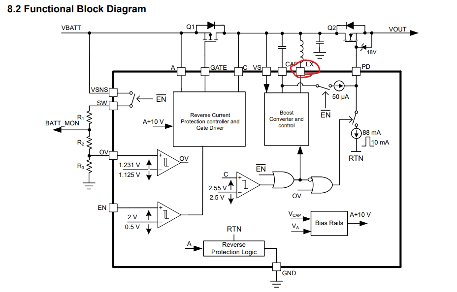

我知道 LM74720 升压转换器的开关频率不是固定的、它会受到外部补偿的影响。
  1. 根据典型用例、升压转换器是否具有任何通用开关频率范围?
  2. 当我们要使用示波器测量开关频率时、探测 Lx 引脚是否正常工作?

     我的意思不是电流、而是 Lx 的电压。
     客户能否通过证明 Lx 电压来查看开关波形?
     或者、如果有其他引脚、客户可以证明在其系统中评估开关频率?

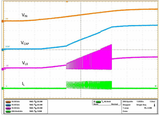

    客户理解这一点。 不过、如果有一个引脚代表升压转换器的 SW 节点、它们应该能够估算预期的开关频率范围。
    因此、请回答以下问题。
    1.客户能否通过证明 LX 电压来看到开关波形?
    2.或者、如果有其他引脚、客户可以证明在其系统中评估开关频率?
    Kento
    尊敬的 Kento:
    如您所见、在数据表中、在首次启动期间、VLX 具有不同的开关频率。 您可以进行探测、看看。
