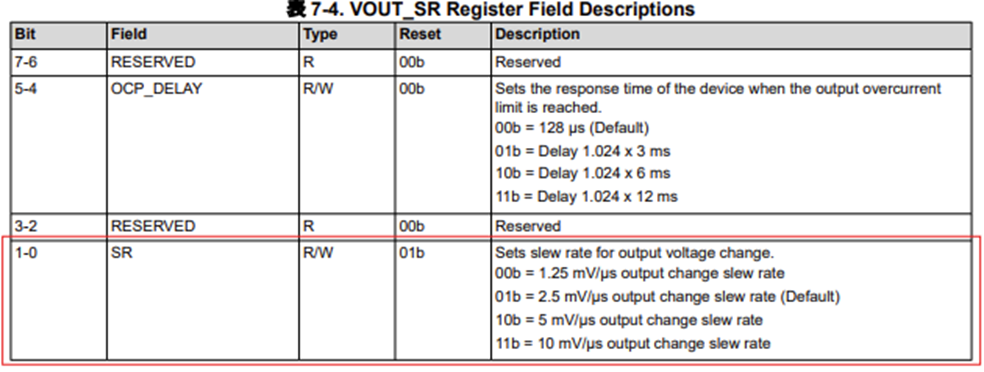

在第 5.5 节“电气特性“中、参数“软启动时间“是否指内部基准电压的启动时间?
此外、我的理解是否正确、实际 VOUT 斜升时间取决于 VOUT_SR 寄存器中配置的压摆率值?

     VCC 为高电平而不是使能端为高电平后、I²C μ s 通信和其他器件功能可用。
    问题 2:是的、您的理解是正确的。
