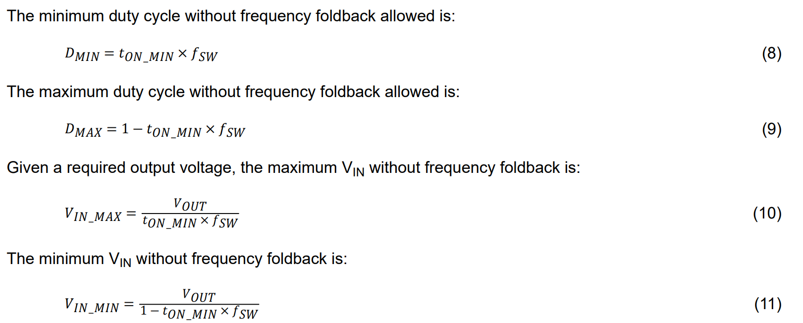

在数据表中、(min) Toff/Toff (min) 指定如下:
我还知道、开关频率与 Ton/Toff 之间的关系是使用以下公式计算得出的。
当产生 4.5V 输出电压时、在 800kHz 的开关频率下、最小输入电压为 4.77V、使用 Ton (min)= 70ns(典型值)、如公式 (11) 计算得出。

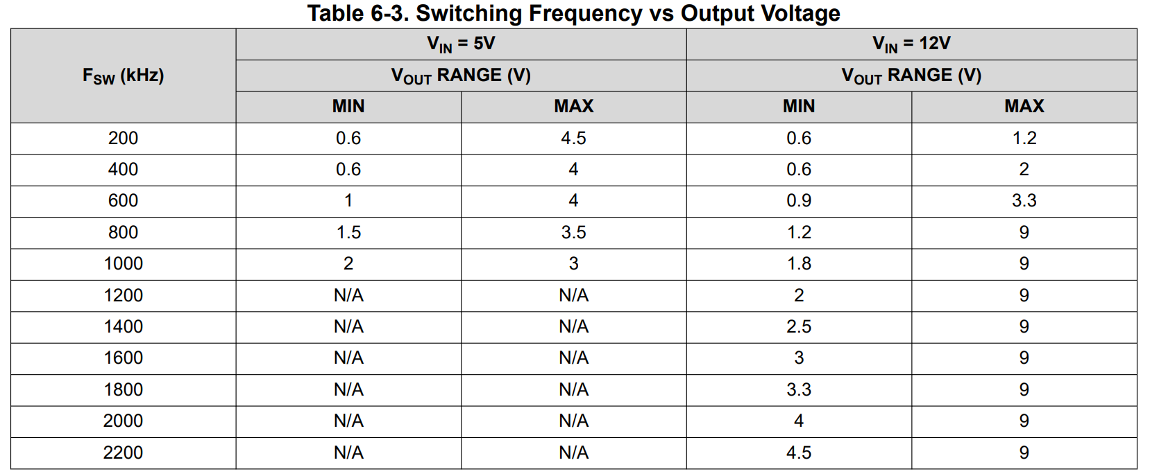

但表 6-3 指出、输入电压为 5V 时、200KHz 时的最小输出电压为 4.5V、800kHz 时为 3.5V。 哪一项是正确的?
我们正在通过 12V/5V 的输入电压设计 4.5V 的输出电压、但我们是否必须在 200kHz 下使用它?

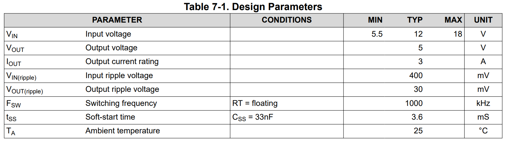

表 7-1 还说明了 1MHz 下的工作模式、输入电压为 5.5V、输出电压为 5V (=占空比 91%)、那么您能告诉我哪一项信息是正确的吗?
 对于输入电压为 12V/5V、输出电压为 4.5V 的设计、最佳开关频率是多少?

    请遵循表 6.3 开关频率与输出电压间的关系建议、
    对于输入电压为 5V、输出电压为 4.5V 的设计、最佳 开关频率为 200kHz、而对于输入电压为 12V 且输出电压为 4.5V 的设计、最佳开关频率在–2.2MHz 范围内、如表所述。

    最大占空比列为 98%、我正在考虑使用表 7-1 中的示例作为基准、该表生成 5V 输出电压、输入电压范围为 5.5V 至 18V。
    我们希望使用此模块在 5V 至 12V 的输入电压范围内生成 4.5V 的输出电压。
    这意味着表 7-1 中的设计参数不正确、对吧?
    由于 Fsw=200kHz =5us、因此当占空比=90%(= 4.5V/5V x100) 时、Ton 为 4.5us、Toff 为 500ns。
    在这种情况下、98%的占空比不是一个拼写错误吗?

    在该表中、他们可能会考虑将典型值 12V 作为输入、因此他们选择了开关频率作为 1MHz。
    对于这些规格 的 4.5V/3A 输出和 5V 至 12V 的输入电压范围、我们推荐 TPS62933

    如果 TPSM843321 数据表中的表 6-3 (min) 占空比为主导、则有关音调/Toff (min) 的信息、其计算公式以及最大占空比= 98%的信息会造成误导。
    请同时更正表 7-1 中的信息。
    您能否仔细检查一下哪一个信息正确?
    Masashi
    尊敬的 Masashi:
    这些是通用公式、可用于了解每个降压转换器的频率折返。
    由于这是一个模块、电感器位于 IC 内部、因此我们推荐使用表 6.3 来实现环路稳定性。
    我将一次查看设计要求表 7.1 并返回。

    尊敬的 Masashi:
    请遵循表 6.3 的建议仅用于开关频率选择。
    表 7.1 设计参数只是显示计算的示例。 因此、请仅遵循表 6.3。
