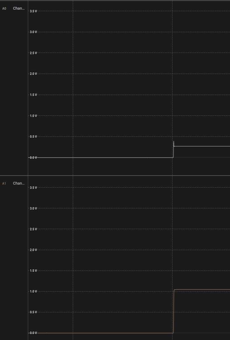

当 TVSP 打开(EE 引导模式)后、我确实可以看到 EEPROM 端口上的 I2C 流量、因此我假设固件已加载。 通过查看 CC 线路、如果没有灌电流、我确实会看到 3V3 脉冲、并且我确实看到连接了灌电流((PD 测试仪)的不同电压电平:
但是、VBUS 线路上不存在电压。
我尝试了许多简单的配置、但到目前为止没有输出电压。

    我已经检查了 CC 线路(请参阅上面的)和 EEPROM I2C 线路(看起来像是 EEPROM 内容)以及 EN/UVLO 引脚、在这里我测得的电压为 2.3V。
    除了通过第二个 I2C 端口进行诊断之外、我有点幸运。

    我注意到、线圈比其他带有热像仪的部件热一些:
    在移除 IC 并在两个网络之间测量到 4 Ω 电阻之前、我意识到 SW1 线路对 VIN 短路。
    我移除了 TPS 测量的封装上引脚之间的电阻:器件可能已损坏。
    我更换了 IC、现在 60mA 空闲功耗已消失(它应该低于 10mA、因为它在我的工作台 PSU 2 位显示屏上看不到)、但 VBUS 上的输出电压出现波动:现在我的输出电压为 3.56V、但我也看到过 9V。 我注意到 LDO 输出也为奇数(5V 电源轨上没有电压)。
    我再次更换了 IC、现在有 LDO 输出、通过 USB 重新刷新了配置 USB(以防根据您提供的配置)。 但仍然没有 VBUS。
    根据提供的配置、在没有任何器件连接的情况下、VUSB 应可达到 5V 电压?

    无论是使用有源 PD 器件还是使用 5K1 下拉电阻、都不存在输出电压。
    现在、我很明显没有输出电压的原因:SW 线路一次又一次地短接至 VIN。
