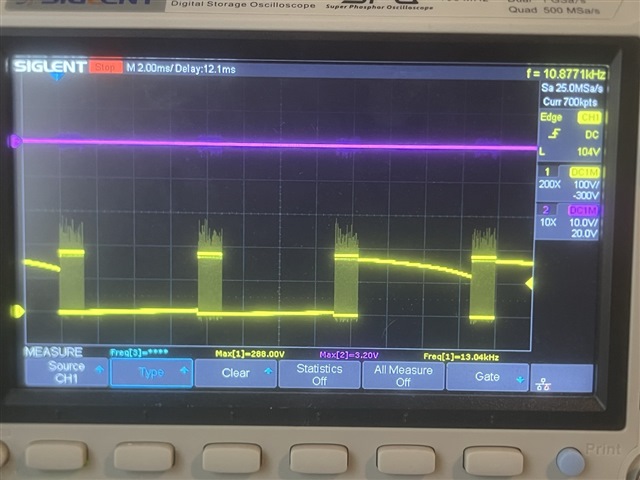

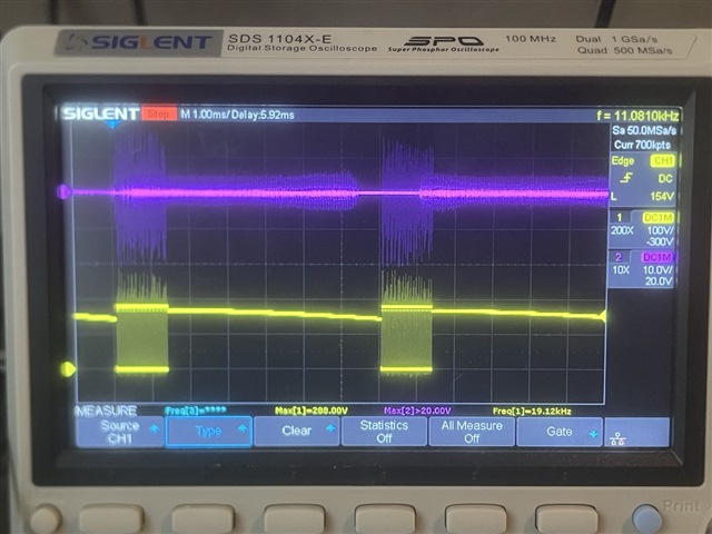

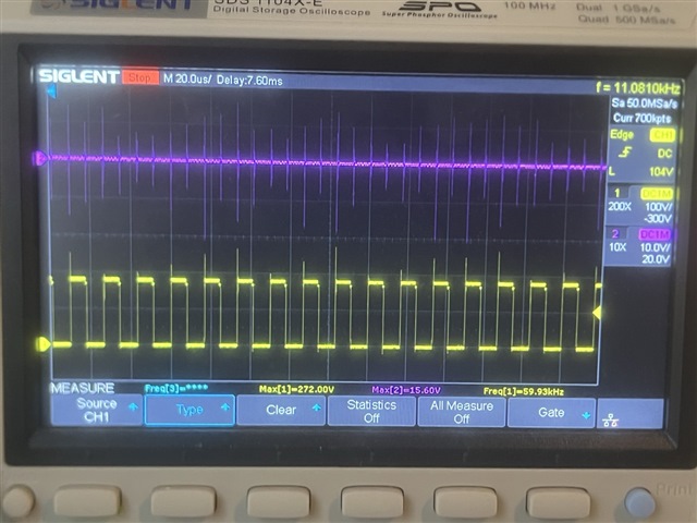

    我已尝试测量其他负载的输出、但无法获得信号。 我还观察到电路板短暂地为大约 1 秒供电、但随后停止正常工作。 我随附了示波器布线、以便展示在空载条件下观察到的情况。 紫色迹线是以其接地为基准的输出 20V、黄色迹线是以 AGND 为基准的 LO。

    是的、第一个波形是 2ms/div 水平刻度、第二个波形是 20us/div、最后一个波形是 1ms/div。

    您能检查高侧脉冲在空载时,请共用开关节点 LO 和 HO 谐振电流。
    请确认系统在满负载条件下工作正常。
