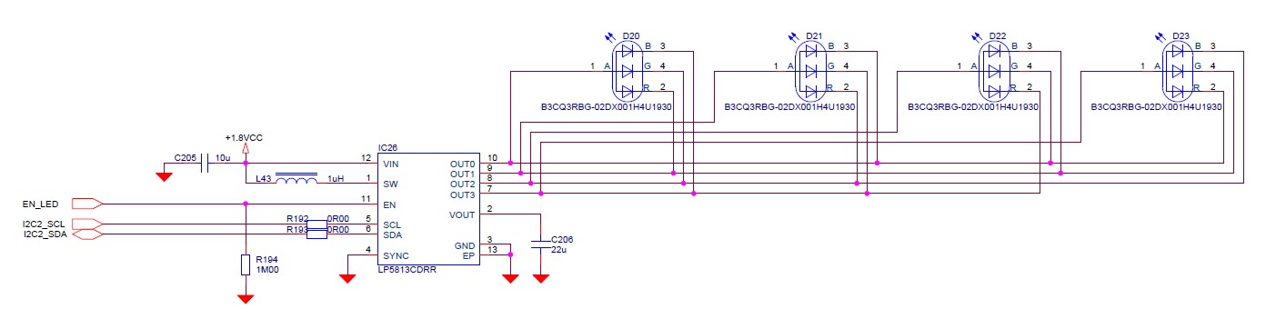

您好团队:
我正在评估 LED 驱动器 LP5813。
微控制器和 LP5813 之间的 I2C 通信运行良好。
我可以写入和读取所有寄存器。 我可以打开 RGB LED 并设置颜色和亮度。
LP5813 由 1.8V 电源供电、在 VOUT 引脚上测量 3V 电压。
但是、修改 Dev_Config_ 0 寄存器中的 BOOST_Vout 无效。 无论输入的值是多少、始终在 VOUT 引脚上测量 3V。
我是否错过了一些东西? 有什么想法吗?
以下是设计:
    专家将很快检查此案
    您好团队:
    问题已解决。 每次修改 Dev_Config_  0 寄存器后、我忘记发送更新命令(在 0x10 寄存器中写入 0x55)。
    请参阅数据表的第 9.2.3.4 章。
