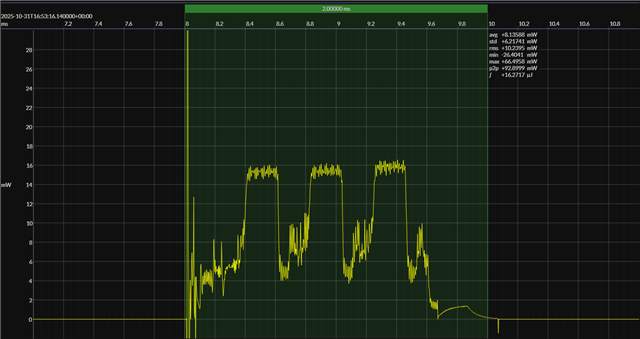

    我找到了一些描述使用类似 TPMS 设备进行电流测量的在线资源  和我能够捕捉一些信息与我的 joulescope js220 ..
    第一件事是测量 TPMS 输出 (2V2) 侧的功耗...  然后将其馈送到我运行 BLE 广播应用程序的 CC2340 LP 中  以下是典型的无线电事件:
    这里的一切都很好…  结果或多或少都与我直接通过台式电源为 CC2340 LP 供电时所看到的结果相符
    在这种情况下,当然,我是供电的 TPMS 在 1V5 ..  现在、我使用 JS220 以 4 线开尔文配置测量了 TPMS 输入端的功耗  我捕获的波形看起来与输出不一样:
    唯一看起来“正确“的是、2V2 输出事件 (16uJ) 期间的功耗实际上是 1V5 输入侧的 18uJ、反映了升压效率为 88%(大致符合我的预期)
    我不明白(为什么我会怀疑)波形的形状——它应该或多或少地与原始输出波形匹配吗???
    此外、这些无线电事件之间还有 1 秒的“深度睡眠“...  在这种模式下、CC2340 的电流消耗约为 500nA、这反映在输出捕获...
    在输入端,我得到了几乎 800ms 的*负*电流读数后,我回到深度睡眠.  下一个事件发生之前的最后 200ms 显示了更合理的 1uA 至 2uA 范围内的电流…
    我甚至可以正确地处理这个问题…  我知道运行 CC2340 @ 2V2 需要多少能量  我只是尝试计算使用 TPMS 的开销,以提高这个特定的工作负载的 1V5 输入..  我想在这里有一些开销,我只是想知道如何测量它,考虑到我的工作量..

    负电流值不是启动问题  我看到这些负值*每次*系统返回深度睡眠...  当我看 10-20 个事件(超过 10-20s ),每一个事件的能量是约 18uJ ...  睡眠电流读数基本上是负平均值!!!!  对于所有事件、我仅在每个睡眠周期结束时看到 1uA 至 2uA 的范围…
    您能解释一下为什么输入捕获看起来与输出捕获有很大不同吗???  我担心的是,我*不*正确地考虑了 TPMS 开销--尤其是当目标处于深度睡眠时
    您好 Bob:
    Vin*Iin % efficiency=Vout*Iout。 由于存在电感器纹波、而输出通过电容器进行滤波、因此输入电流纹波非常大。
