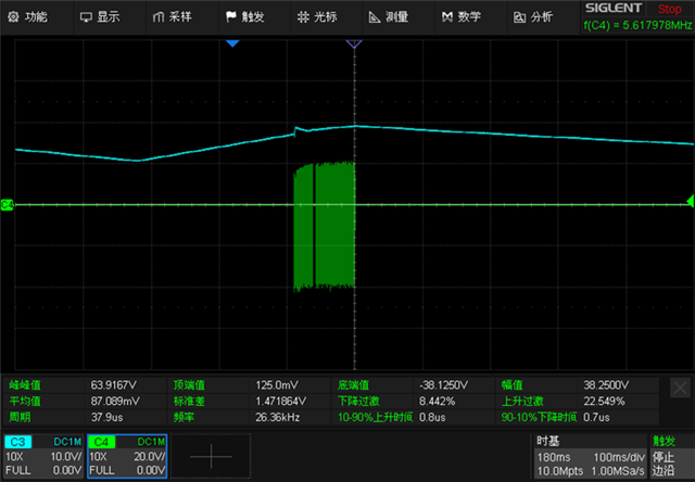

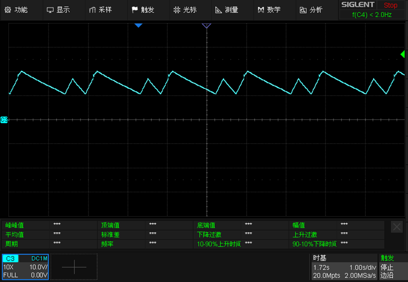

当前问题是 VDD 电压在轻负载条件下不稳定、并会反复重新启动。 如图所示、这是 220VAC 输入和 1500 Ω 负载条件下的 VDD 波形。
当负载电阻小于 170 欧姆时、VDD 电压保持稳定、输出也稳定。
我想问这种情况背后可能有哪些原因、以及我应该如何解决。
非常感谢。

    轻负载条件下的输出电压是多少、 观察到的 VDD 波动程度/示波器中的通道比例是多少?
    谢谢你
    Rohan
    你好
    在轻负载条件下、输入波形在 2V 和 17V 之间波动、如图所示。
    VDD 电压波动范围为 10.5V 至 18.8V。
    示波器通道的垂直轴为 10V/div、水平轴为 1s/div。
    谢谢你

    VDD 偏差的可能原因是当 Vo 达到 17V 并且在轻负载条件下稳定在 17V 后、会激活一些保护机制、来停止 PWML、并且当 VDD 达到 VDD (off)(10.6V) 时、UVLO 周期开始并发生重新启动、以便 VDD 达到 VDD (on)(17V)、然后 Vo 再次达到 17V 并重复相同的操作。
    因此、要找出导致激活哪种类型保护的原因、需要在 Vo 开始降低时立即检查 VAUX 绕组电压、Bin 电压、检查升压转换器 PWM。
    因此、如果您可以提供波形、便有可能找出原因。
    谢谢你
    Rohan
