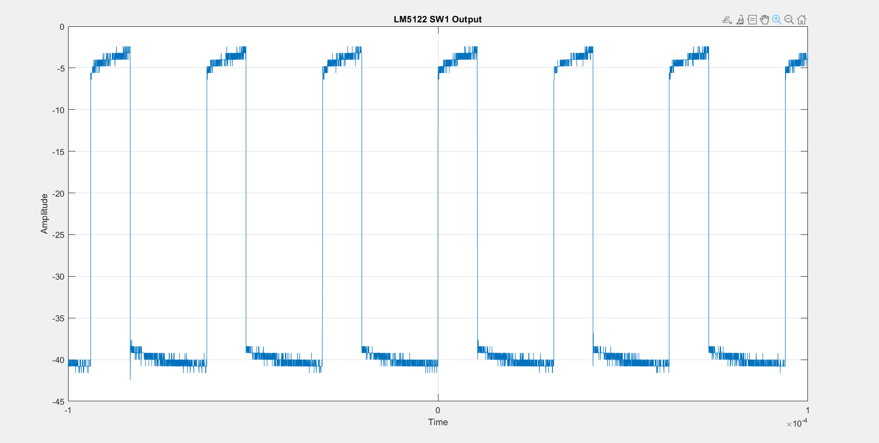

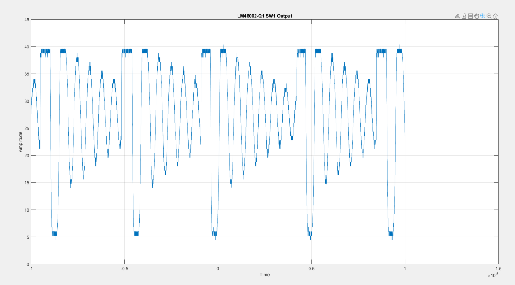

 早上好、 我进行逆向工程的一种传统设计是:LM46002-Q1 降压转换器为 283V 至 43V、LM5122 升压转换器为–43 至–28V。 我能够探测 PCB 上的抽头点发出的一些信号。  升压转换器上的 SW 信号看起来可以、它并不会完全变为 0V、但它会从–43 摆动到接近零、Vout / VIN = 1/(1-D) 具有正确的关系、其中 Vin 为 28、Vout 为 43、–43 连接到 aground、芯片上的 VIN 连接到系统接地。  所选的 RL 表明其运行频率为 31kHz(不建议这样做)、但它与波形相匹配。  我的另一个朋友 LM46002Q1 弄丢了 SW1 和 SW2、看起来跟我预期的完全不一样、这里连接了一个升压电容器。 看起来它可能有问题… 在数据表中、它看起来像 VSW 一样为先、但好像得到了 28V 的降压电压。  我还没有给它加载当前的 Deman、但我很快就会加载。   任何输入都会有所帮助!

    以下是我们从您分享的波形中得出的结果和建议:
    SW 波形和观察到的开关频率 (~31kHz、而不是预期的 200kHz 至 350kHz) 表明通常由无源元件劣化或元件值不正确引起的问题。 这可能是由于电容器老化、缺少或高 ESR 自举 (CBOOT) 电容器、电感器饱和或反馈/时序电阻器漂移所致。 “弯曲的“SW 节点边缘和低 FSW 与这些原因一致。
    建议的操作:
    •检查 CBOOT 电容器、并使用 LM46002 数据表中推荐的值和类型进行更换。
    •测量并验证输出电感器和电容器的完整性和类型(检查是否存在高 ESR 或电容损耗)。
    •确认您的 RT 电阻器值与根据您的设计预期的频率设置相匹配。
    •探测 VCC、VIN 和 PGOOD/STATUS 引脚、以排除故障/断续运行或欠压问题。
    •在敏感 SW、BOOT 和反馈节点周围回流焊并清洁 PCB。
    将无源器件恢复到数据表值并确认信号完整性很可能会纠正开关频率和 SW 波形行为。
    在进一步调试之前、让客户专注于这些检查并检查结果。
