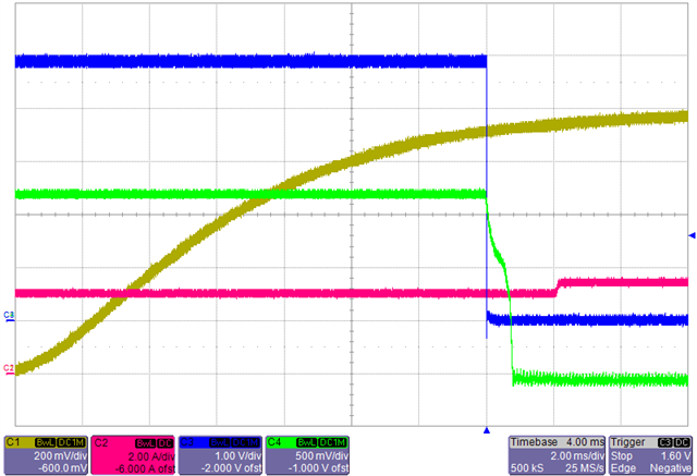

    尊敬的科威特圣:
    这里有 2 个波形、输入电压为 5Vin、输出电压为 1.2Vout。
    红色=输出电流
    蓝色= PG
    绿色= Vout
    黄色= ILIM 引脚
    我直接向 ILIM 引脚施加直流电压。  从 0V 开始、I 将其斜升至 1V。  在某种程度上(3A 与 10A 为不同的电平)、负载超过不断变化的电流限制、PG 变为低电平。  这发生在每个波形中的不同 ILIM 电压下、表明 ILIM 的电压电平正在改变电流限值。
    3A 负载:
    10A 负载:
    Chris
    您好、Chris、
    很抱歉我迟到的答复。
    非常感谢您的测量。
    PG 断电后、VOUT 看起来会变为–0.6V。
    您知道为什么 VOUT 为负电压吗?
    我猜这是因为在 PG 下降后、ILIM 引脚电压会持续增加。
    Kee Kuhara.
    尊敬的科威特圣:
    这是 eLoad 拉取 Vout 负值。  这对于电子负载是正常的。  我必须在恒流模式下使用 eLoad、以便随着 Vout 的降低继续拉动电流。
    Chris
