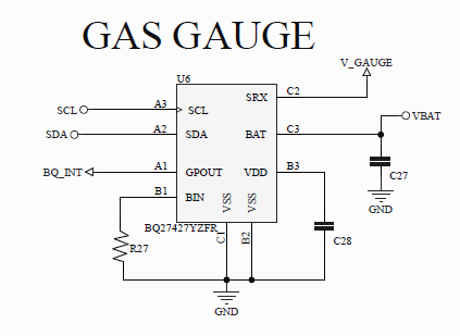

我们将使用此器件对 2000mA 电池进行设计、并将使用 BQ25308 PMIC 和
给 BQ27427 加注燃油。 请检查模式。

    您好、Vivek、
    请帮助提供更新后的原理图、其中列出了无源器件(例如电容器和电阻器)的元件值。 如果没有这些信息、我无法审查您的设计中是否使用了所需尺寸的元件。

    您好:
    感谢您提供更新的原理图。 请参阅我对以下评论的评论。
    - BQ25308 的所有连接在原理图中看起来正常。 所有必需的无源器件均存在且尺寸正确。
    -我建议您仔细检查 Q1 从 VBAT 到 VSYS 节点的连接。 我相信您可能需要翻转引脚 2 和引脚 3。 您需要确保 P 沟道 FET 的体二极管允许电流从 BAT 流向 SYS、而不是从 SYS 流向 BAT。

    我们几乎复制了此原理图、该原理图标记为“好“。 请再次确认。
    您好:
    请注意您参考的 E2E 帖子中元件 Q11 的 FET 体二极管的方向。 正如我在之前的答复中提到的、方向是从电池到 SYS、这是正确的。
    这可能只是对原理图中使用的符号的误解或误用、但原理图中 Q1 FET 的符号似乎表明体二极管方向相反。 唯一的变化是交换该 FET 的引脚 2 和 3 的连接。
    我建议重新确认 2 和 3 之间的引脚是漏极和源极。 漏极侧应连接到 BAT。
    Garrett
    电量计的 R27 应为 10k 或兼容的热敏电阻。
    C28 在 1.8V 时必须为 2.2uF(请检查电容器在 1.8V 时的额定值降低)。 我们经常会看到、采用 0201 封装的小型陶瓷片式电容器具有显著降额的特性、这会在低功耗模式下导致可靠性问题。
