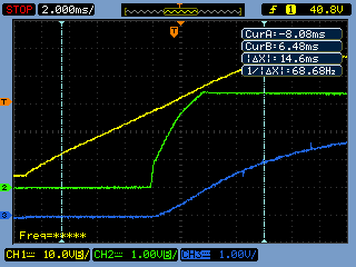

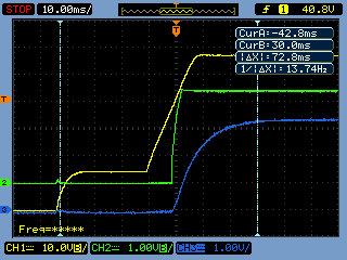

    您好、
    展示几条上电电压布线。 黄色为 Vpwr、绿色为 Vdd、蓝色为复位(即来自 Vdd 的简单 RC)。 PROT 上的电压跟随 Vpwr 迹线。
    尊敬的 Mike:
    可能需要增加复位引脚的 RC 延迟。 如以下数据表的屏幕截图所示、复位引脚必须保持在 0.9V 以下、直到 VPWR 达到 其 UVLO 为止。 您能尝试一下、让我知道您看到了什么吗?
    Anagha

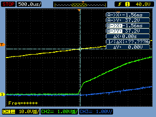

    嗨、复位来自 Vdd 线路上的 RC、Vdd 来自 Vpwr。 Vdd 的 UVLO 约为 35V、因此在 Vpwr 超过该电平之前始终不会存在、因此复位将在所需 Vpwr 电平之后远低于 0.9V。 示波器跟踪显示了这一点、但我还是附上了一个较近的视图。 黄色为 Vpwr、绿色为 Vdd、蓝色为复位。
    尊敬的 Mike:
    好的、感谢您的紧密捕获。

    我懂了。 在您之前分享的屏幕截图中:
    这些是由相同或两个不同的实施变体产生的吗?
    此外、这些 PCB 设计是否基于 TI 的任何参考设计?  我们的 EVM 使用与第一种类似的方案、其中外部 PSU 为 VPWR 和降压转换器供电、VDD 取自。 我担心的一个问题是左侧的 VPWR 波形 — VPWR 应该会持续增加、直到达到 UVLO、这与右侧示波器捕获中的情况类似。
    Anagha
    您好、
    这些视图来自同一个系统、基本设计取自 EVM、但是、由于我们需要低压输入版本、我们还在进行 12->55V 升压的“移动“产品版本中提供了升压稳压器模块。
    这种情况下使用 TPS40210 升压稳压器、其输入范围为 10V 至 40V、从而提供 55V 输出。 您在此处显示的初始示波器图像显示了 12V 输入的初始导通、以及采用升压稳压器架构时、在启动延迟和正确功率斜升之前、该 12V 有效地直接馈送到稳压器输出。 鉴于该初始级别低于 TPS23861 的任何 UVLO 类型要求、那么我预计它不会产生太大的影响吗?

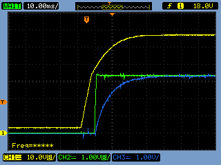

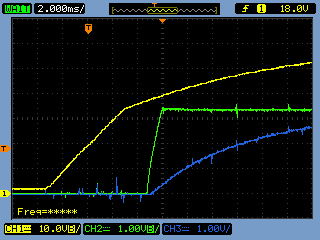

    尊敬的 Mike:
    您是否能够提供两种加电实现方案的比较波形? 只是想并排比较它们的外观、因为其他硬件是相同的、这就是主要差异。
    Anagha
    使用提供 57V 直流输入的外部交流适配器连接的布线。 与之前相同的信号/颜色以及相同的时基选项。
    尊敬的 Mike:
    很抱歉、由于我在办公室之外、回复延迟至 12/1。
    这些波形就是 VPWR 和 VDD 中的典型上升情况、直到相应的 UVLO 看起来类似于。 我建议 始终使用 VPWR 的直接 57VDC 输入、而不是升压稳压器来使用您的设计。

    我主要担心的是 12V/升压输入下 VPWR 信号的非线性上升。 我认为这个问题可能  与上电顺序略有不同、并且与信号质量有关。 我已经在内部对此进行了检查、看起来我们确实有一个针对 VPWR 的 12V/升压输入的参考设计。 我正在等待访问我们的参考 设计存档、并将 尽快通过电子邮件共享。 希望这将为使 VPWR 上升到更高线性度提供一个起点、就像在使用 57V PSU 的实现方案中所示。
    根据我们之前看到的客户案例、上电序列可能对 PSE 的功能产生重大问题。 虽然您观察到的问题不一定与序列有关、但我相信 VPWR 上升中的步骤可能会导致该信号被读取为无效、即使其他信号被保持低电平、直到 VPWR 达到 UVLO。 此外、在您上次回复中链接的 E2E 主题中、客户似乎正在阅读与您正在阅读的固件版本相同的固件、这个问题也与他们的电源输入有关。
    您能否查看导致信号中出现该步骤的原因? 同时、我将尝试查找参考设计、并找出它与您的原理图之间的任何主要差异。
    Anagha
    阶跃电压是标准升压稳压器的固有特性。 在本例中为 TI TPS40210。 当存在输入电源时、输出实际上将是 Vin-ADB、其中 Vf 是二极管正向压降(在我们的本例中,Vf 板上为 D1)。 根据稳压器的启动时间、此值将存在一段时间、直到稳压器开始斜升。 对于 12V 的情况、我无法想象这会产生任何影响、因为它低于 Vpwr 的 UVLO 和 Vdd 稳压器的 UVLO。 在输入电压更高的情况下使用时、可能更令人担忧、即我们在此实现中支持高达 40V 的输入、但在这种情况下、电压在稳压器启动之前单调上升至 40V。
