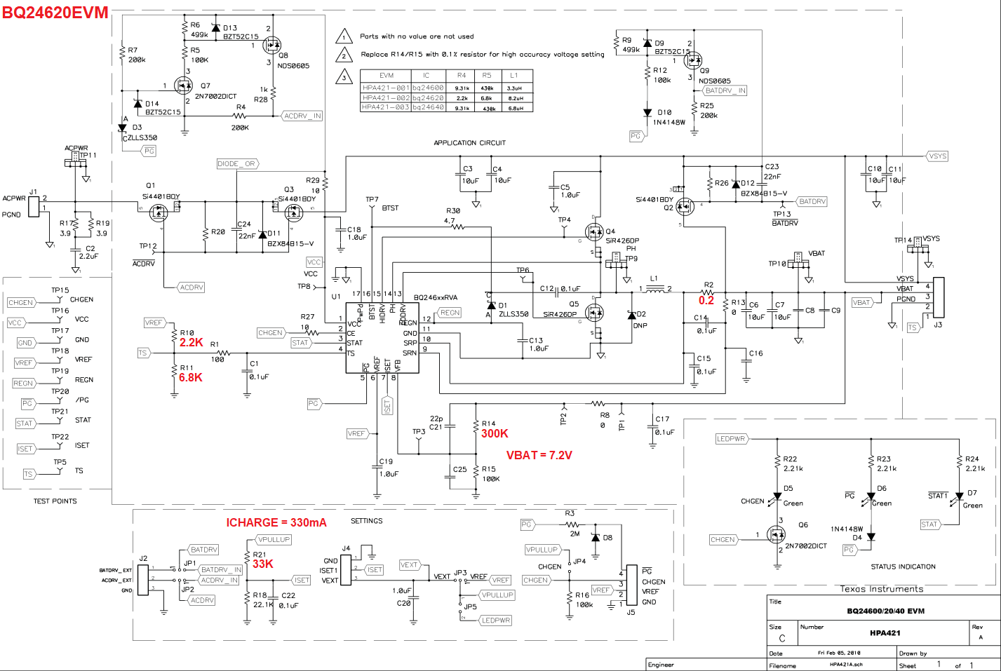

我正在使用 BQ24620EVM 板评估 BQ24620 充电器、该充电器具有一组 2 节 18650 磷酸铁锂电池。 我遇到充电电流测量值小于计算 ICHARGE 一半的问题。 (134mA 测量值与<xmt-block1> 330mA</xmt-block> 设置)</s> 330mA
EVM 上的以下元件值发生了变化:
R2 = 0.2 欧姆 (Rsense)
R14 = 300K Ω(VBAT = 7.2V)
R21 = 33K Ω(ICHARGE = 330mA)
VBAT 和 ICHARGE 的计算:
VBAT = 1.8 *(1 + 300K/100K)= 7.2V
VIET = 22.1K/(22.1K+33K)* 3.3V = 1.32V
ICHARGE = 1.32/(20*0.2)= 330mA
跳线设置:
JP3 配置为 VPULLUP = VREF
连接 JP4 以启用 CHGEN
电池组在充电前的测量值为 6.68V、充电时测量的电流为 134mA。 这不到 330mA 设定充电电流的一半。
我的计算或元件选型是否有任何错误? 是否建议最大 Rsense 值(原始设计 0.01 欧姆与我的设计 0.2 欧姆)?
提前感谢
Danilo

    我建议参考此计算工具来计算充电电流电阻器:e2e.ti.com/.../1200.bqstroller-calculation-tools_5F00_V1.5_2800_1_2900_.xls

    感谢响应和计算工具。 我已确认我的元件值与计算工具的输出相匹配:
    电芯数 2. 电压
    Vcell 3.6. V/电芯
    VBAT 7.2. V.
    R1 100.0 K Ω
    R2 的一部分 300 K Ω
    电池快速充电电流设置
    Ichg 0.33 a.
    RSR 200 m Ω
    VREF 3.3 V.
    V_ISET 1.32 V.
    R7 33.0 K Ω
    R8. 22.00 K Ω
    我确认电路板上的 V_ISET 测量值为 1.32V。
    充电器是否可能卡在预充电或 CV 模式下? 我不希望电池组电压测量值为 6.68V 时会出现这种情况。
    充电电流仍会测量 134mA、然而根据我的计算结果和使用计算工具、它应该是 330mA

    在 VFB 引脚上测得的电压是多少?
    您是否尝试过使用更小的 BATSNS 电阻器 10m Ω 至 20m Ω?

    我使用几个不同的 Rsense 值进行了测试:
    测试 1: R2 = 200m Ω、 R21 = 33K、ICHARGE = 330mA
    电流测量:134mA
    测试 2: R2 = 100m Ω、 R21 = 100K、ICHARGE = 299mA
    电流测量:133mA
    测试 3:R2 = 50m Ω、R21 = 220K、ICHARGE = 300mA
    电流测量:301mA
    测试 4:R2 = 25mOhm、R21 = 470K、 ICHARGE = 297mA
    电流测量:296mA
    因此、 在我的设置中、Rsense 值大于 50m Ω 似乎无法正确调节电流。 Rsense 是否有最大建议值? 我最初担心的是充电电流调节精度会较低、因为  当 ICHARGE = 300mA 且 Rsense = 10m Ω 时 VIREG_CHG = 3mV。 增大 Rsense 应该可以改善电流调节、但 似乎有 一个上限。

    通常、我们建议使用最大 20 毫欧的电阻。
