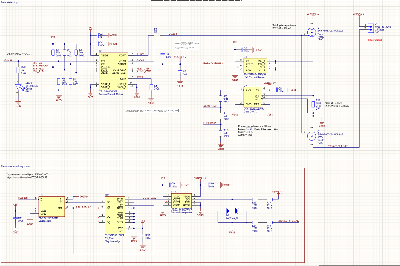

我有一个应用程序、需要每 10 秒切换一次最大功率为 3kW 的锅炉。
因此、我想实现以下 SSR 电路:
  • 可处理 230VAC
  • 最大 13A 连续电流
  • 10W 耗散或更低
  • 过零开关
  • 模拟电流反馈
两种主要候选方案似乎是 TPSI3052 和 TPS3100、后者具有以下优势:
  • 栅极驱动稍高(因此损耗更少)
  • 集成比较器、用于根据 TIDA-050058 实现过零开关
要实现低损耗、我需要低 RDS (on) FET。 使用两个并联 MOSFET 对 TPS3100 来说是否是一个问题?
实现模拟电流反馈的理想方法是什么? 我是否应该添加隔离式放大器以便可以将分流电阻器上的电压安全地馈入 3V3 MCU? 是否有任何建议的 TI 器件型号?
提前感谢、
Jesse

    驱动并联 MOSFET 没有问题、只需适当调整自举电容器 (CDIV1 和 CDIV2) 的大小以更大限度地减小压降。
    对于模拟电流反馈、您可以考虑使用 AMC1200 之类的 隔离式放大器来连接 3V3 MCU。 我不熟悉优化、因此请咨询该团队以获取更多信息。
    我选择了基于大厅的解决方案、因为它似乎更容易实施、价格相似。
    您能否在实施过零的情况下查看我的 TPSI3100 原理图:
    提前感谢!

    现在、您能否分享为了符合合规性、您的最终产品需要通过哪些发射测试? 这将有助于我针对发射提供元件建议。
    期待您的光临,期待您的光临。 布局差不多了。
    您是否有关于 230V 交流电压轨和次级侧之间保持多大间隙的一些指示?
    我对高压布线很陌生。 一般性建议似乎在初级侧大于 0.5mm、初级侧与次级侧之间大于 3mm。
    该设备是一个室内控制器、通常位于房屋的保险丝盒内。
    此外,为了符合要求:我还在与通常负责 CE 的 Testhouse 讨论这个问题。 还不确定。 它适用于消费类应用。 TPSI3100 通常属于哪个类别?

    对于消费类应用、这听起来像是 CISPR 32/FCC 第 15 部分的 A/B 类 我们的器件可能能够使用滤波器通过此发射等级测试、但这一测试很接近尾声。 我的团队正在努力更新器件以改善排放、我们计划在 2026 年 4 月(今年晚些时候)推出首批客户样片、并将在确切的时间轴上检查是否可以选择该样片。
    根据文献审查、我建议在图示位置添加铁氧体磁珠 (BLM21HE802SH1L)、更改输入电容器并增大上拉和下拉电阻。 还需要指出的是、我认为过流保护只能在单一方向上工作。 如果您需要使其在这两种器件中都工作、可以考虑使用具有两个故障比较器的 TPSI3110。我没有仔细检查原理图的其余部分、我假设它的连接与参考设计相同。
    那么、您建议也将铁氧体磁珠放置在接地路径中吗? 这难道不必须是低电感返回路径吗?
    “一个方向上的过流“究竟是什么意思? 只有一半的波形会触发响应? 我正在驱动电阻性负载、那会产生太大影响吗?
    您好 Jesse、
    感谢您的答复。
    是的、对于输入电容器等低阻抗返回路径、因此我们需要确保在器件附近局部引用这些返回路径。 我没有在我的插图中很好地描述这一点。
    “单向过电流“究竟是什么意思? 只有一半的波形会触发响应? 我正在驱动电阻负载、这会有多大影响吗?[/报价]
    是的、 我假设从相线到中性线有一个交流波形、电压一半为正、一半为负。 在正周期部分、分流电阻器上的电压为正;在负周期部分、分流电阻器上的电压为负。 由于比较器仅检测输入何时超过基准电压、因此在这种情况下、它仅检测正周期部分期间的过流事件。
