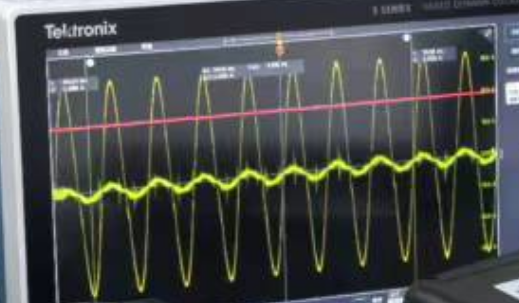

我使用 ucd3138 作为无桥图腾柱 PFC 电源的主控制芯片。 使用器件 GUI 手动运行代码后、无桥图腾柱 PFC 成功运行。 然而,设备 GUI 失去了与芯片的连接,但芯片仍然工作,我无法控制它。 器件 GUI 会持续显示“connected"和“和“disconnected"。“。 我衷心希望大家都能帮助我解决这个问题。
    PFC 的操作效果如下所示。图片可能不是很清楚。 请原谅我。电流有显著的峰值噪声。我不知道如何解决它。

     、我发现我的 PFC 的电流噪声相当显著。 我们如何解决这个问题?绿色代表当前的波形。
    顺便说一下、输出为 385V、负载为 500 欧姆、功率因数为 0.93。

    [报价 userid=“637519" url="“ url="~“~/support/power-management-group/power-management/f/power-management-forum/1599897/ucd3138064-ucd3138-communication-interruption/6167472 ]我发现 PFC 的电流噪声非常显著
    如果 PF = 0.93、则绿色波形上的噪声可能是由于您测量的信号所致。 如果绿色波形是您的实际输出电流、则由于 THD 显著、您根本不会有高 PF。 我假设您使用功率分析仪来测量 PF? 如果是、那么我相信功率分析仪的测量结果。

    如果您看到下面的两个示波器屏幕截图、但 PF 测量保持不变、则尖峰可能是由测量误差引起的。 确保将电流探头放置在尽可能靠近 无桥 TTPL PFC 输出的输出的位置。 减少测试台周围的任何杂波和任何潜在的噪声源。
    为了确认、大因为波是交流输入电压、小正弦波是输出电流、平坦的线是输出电压?

    您好、Jonathan Wong、
    是的、大正弦波代表 220V 的输入电压、小正弦波代表电感器电流、水平线代表 385V 的输出电压。
    使用不同示波器时、噪声水平确实会有所不同。 具有较低精度的示波器的噪声较低。

    因此、精度较低的示波器在输出电流波形中显示的噪声较小是有意义的。 如果您有高带宽示波器(例如,在 GHz 范围内)、则示波器将开始拾取不需要的高频噪声。 另一方面、带宽较低的示波器(不在.MHz 范围内)将忽略此噪声。
    请记住、输入交流电压频率为 50Hz 至 60Hz。 因此、高频会是噪声。 500MHz 示波器是一个不错的目标。
