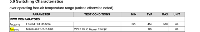

    我建议在此处使用器件 QuickStart 和 Webench。 允许的最大开关频率通常受 IC 的 Ton min 限制。
    为了确定允许的最大开关频率、我建议使用器件 QuickStart 和 Webench 工具。 允许的最大开关频率通常受 IC 的 Ton min 限制。 可使用以下公式计算降压转换器的有效占空比:
    信号
    DEFF = Ton/tsw = Ton* fsw。
    这将为您提供给定 Vin 和 Vout 对于 fsw 的最大限制。 我建议将开关频率保持在远低于该水平。
    选择开关频率时需要在尺寸和效率之间进行权衡。 对于 280W 输出功率、散热考虑将变得具有挑战性、即使器件允许、您也无法将 FSW 保持在非常高的水平。 250kHz 至 500kHz 范围内的开关频率可能是此设计的理想选择。
