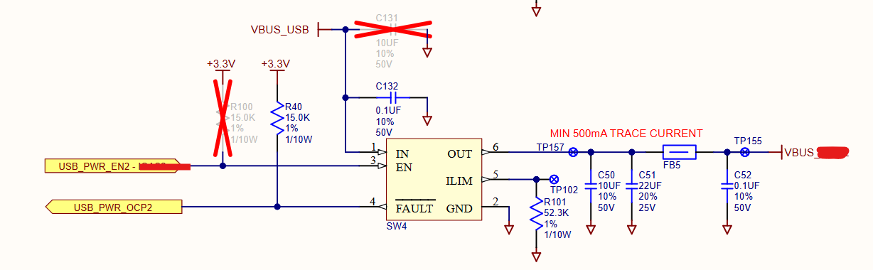

Im 搭配使用 TPS2552DDBVR 作为 USB 电源开关以及 TUSB2077APTR。 我已经使用外部负载测试了 TPS2552DDBVR 的过流功能、其中 FAULT 信号在过流期间变为低电平、EN 变为高电平。
但是,我无法验证 TPS2552DDBVR 的反向电压保护。 我连接了一个设置为 5.5V 的外部电源并将其连接到 TPS2552DDBVR 的 OUT (PIN6)。 最初输入为 5.07V。 无法看到故障信号变为低电平。 我还看到电源加载到 230mA 上、IN 电压(引脚 1)也变为 5.25V。 这证明反向保护已失败。
我是否缺少一些东西来理解或测试附带的屏幕截图以供参考

    您是否看到器件在整个抗尖峰脉冲时间后发生了故障? 在器件实际关断之前、反向电流可能会短暂发生。 您会看到任何波形吗?

    我使用以下两种方法对器件进行了测试:
    1.开关断电、在输出端连接了一个 PS 并将其设置为 5.5V。 之后、我打开了开关的电源、在抗尖峰脉冲时间之后、FAULT 引脚确实变为低电平、VIN 保持低于 VOUT。 工作正常。
    2、方法 2 是在开关接通后在输出端热插拔 5.5V 电源。 在这种情况下、VIN 会触发高达 5.5V、并且外部电源汲取电流、FAULT 引脚确实汲取电流 不会变为低电平

    您好、
    “VIN 高达 5.5V“、因此 VOUT–VIN = 5.5V - 5.5V =~0V(这种情况下)不符合反向电压比较器跳变点。 因此、反向保护未激活、并且在技术上未发生反向故障。

    您好:
    但根据下面随附的图、对于大约 5-6ms、VIN 和 VOUT 处于相同电压、对吧?
    如果您能告诉我如何测试反向电压功能以重现图 11 中所示的结果、那将会非常有用。

    尊敬的 Rahul
    我了解该数字可能会引起混淆的地方。 尽管 VIN 和 VOUT 似乎相同、但它们不适用于反向电压条件、因为 在启用时它必须超过反向电压比较器跳闸点才能关断开关。 该图显示了在器件关闭开关之前可能会出现反向电流、此时不会出现反向电流、该故障将变为低电平。
    我感到困惑、因为您能够使用方法 1 验证反向保护、方法 1 与图中基本相同、不同之处在于它们在启用状态下启动、电流正向流动、而您从器件完全关闭开始。
    “1. 开关已断电、我在输出端连接了一个 PS 并将其设置为 5.5V。 之后、我打开了开关的电源、在抗尖峰脉冲时间之后、FAULT 引脚确实变为低电平、VIN 保持低于 VOUT。 这很正常。“
    这有道理吗? 您还在尝试证明什么?
