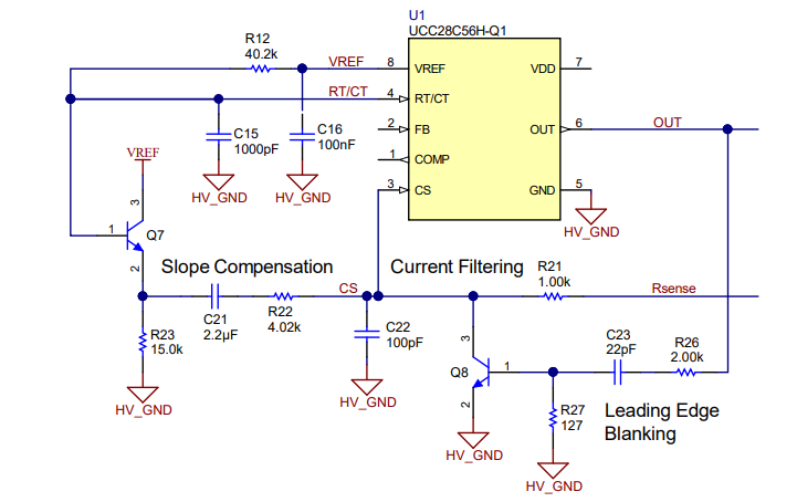

您好、
对于 90W 反激式转换器
VIN = 100-160VDC
6A 时 Vo = 15V
Fsw = 100kHz
对于 slop 补偿网络、webench 电源设计器和数据表原理图略有不同。
Webench Link - webench.ti.com/.../43
数据表屏幕截图(第 33 页)
此处、webench 原理图中没有 C21 和 R22、并且 CS 引脚与该网络的连接也不同。 我应该考虑哪一个、这些 R 和 C 的用途是什么?
此外、webench 效率低于 60%、原因是这样的? 如何改进?
Yajush
    你好
    请考虑数据表中提供的 RC 连接。
    根据第 9.2.2.2.13 节、斜率补偿的电压斜坡是通过由 Q7 和 R23 构成的发射极跟随器使 RT/CT 电压传递来形成的。 发射极跟随器会缓冲 RT/CT 电路、因此开关频率不会改变。 C21 通过 R22 将发射极跟随器的输出交流耦合到 CS 引脚。
    有关更多详细信息、请参阅本节。
    Webench 显示的效率大于 60%

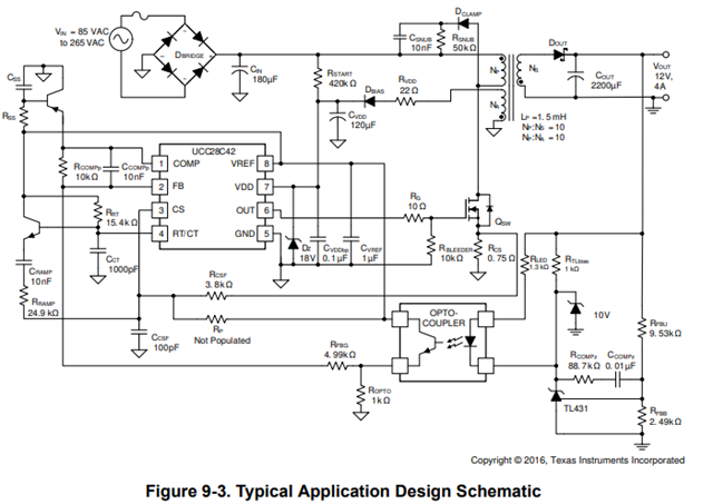

    尊敬的 Yajush:
    感谢您的耐心等待。
    在数据表中 、他们从初级侧获取反馈、我想从次级侧获取
    有关参考、请参阅 UCC28C50 的非 Q 版本数据表。  在这里、典型应用部分中使用的电路不是 PSR 反激式。  隔离式输出的电压反馈是使用次级侧误差放大器和 TL431 实现的。 误差信号使用光隔离器穿过初级到次级隔离边界、该光隔离器的发射极连接到 FB 引脚。
    对于软启动、我们没有任何 Excel 计算器、但可以估算 Tss 为:
    TSS =(Css . μ ΔV)/ISS
    其中、 ΔV =(VCOMP、HI - VCOMP、low)=(4.7V - 1.1V)= 3.6V
          ISS = (VREF  - 0.7)/RSS
    作为补充参考、您可以使用以下应用手册: 采用 SiC MOSFET 实现 800V 牵引逆变的高密度辅助电源
    谢谢。
    Adhvaidh

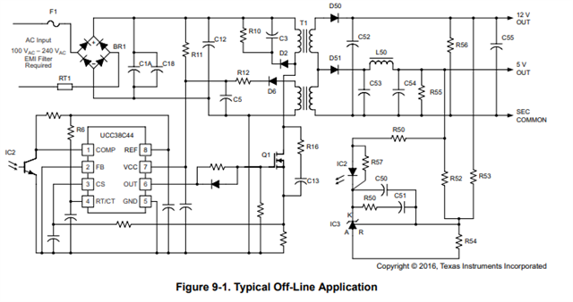

    尊敬的 Aravind:
    感谢您的答复。
    之前、我建议在 此处使用图 9-1(下方)电路
    在中、该 FB 引脚接地短路、与您建议的图 9-3 不同。
    您能否解释一下为什么在 tham 中存在这种差异、以及哪一个应该用于什么条件/应用。 在 datahseet 中、有关此方面的可用信息有限。
    Yajush
    您好、
    在图 9-3 中、除了零点 TL431 外、该设计还需要一个 额外的补偿极点。 因此使用 RCOMPp 和 CCOMPp 将极点添加到初级侧误差放大器中但是、图中的设计 9-1 没有要求、因此 FB 接地。 更多信息、请参阅数据表的典型应用部分中的开环增益部分。
