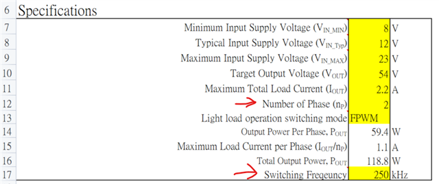

    您好 Feng、
    我是指下面的列。
    我们 可以使用两个 LM5122 芯片在两相模式下进行同步和工作。

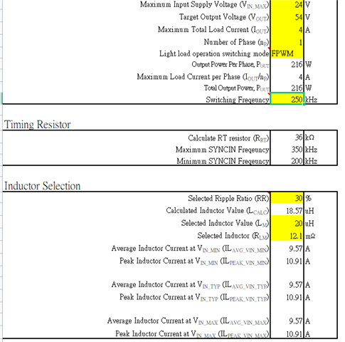

    您好 Feng、
    对于我们的其中一个应用(24V->54V,单相)、可与 IL (Peak_Vin_Min) 10.91A 兼容。
    如果我们为其选择 20UH 电感器、您认为什么? 饱和裕度是否可接受?
    谢谢你。
    您好 Felix:
    我认为这是一个很好的起点。
    您可以检查电感器的损耗/温升。 一些电感器供应商提供了损耗计算工具。
