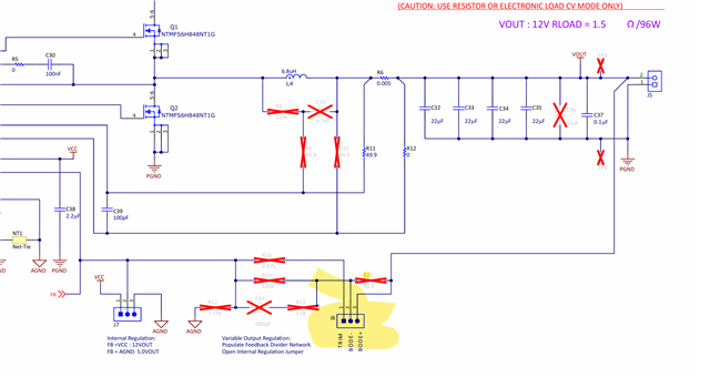

    以下是一些初步意见。

    所做的更改

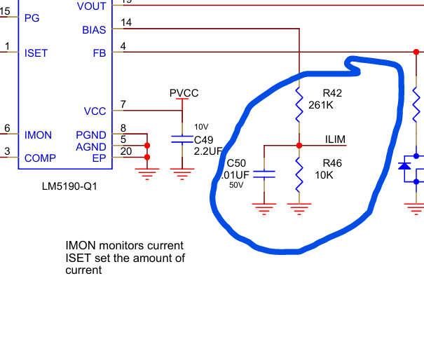

    -为什么将 ILIM 连接到 BIAS 是为了设置电流限制,但现在已被移除
    - BIAS 引脚现在打开 (NC)。 对于这个版本、这是我能做的最好的、但这应该允许事情正常工作?
    - R45 现已填充,使 CC 补偿功能正常,且 Iout 可由 ADC 读取
    -不确定您的意思-  如果需要、保持配置下拉电阻器以使 C_ISET 放电

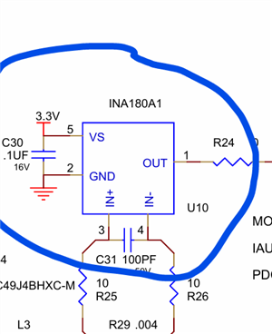

    不确定您的意思 — 可能不需要外部  CSA
    -不确定您的意思 — 您可以在原理图中保留波特测量配置
    还随附了 2 个新的快速入门计算器文件。 这更准确地反映了实际电路、并在 4V OUT 和 23.5V OUT 下使用 PM 和 GM 的建议补偿值
    请注意、R29 Rs 已从 0.007 更改为 0.004。
    另请注意、CPU 可以从 ADC 读取 Vout (CHL_V) 和 Iout (CHL_IA)

    • 为什么将 ILIM 连接到 BIAS 是为了设置电流限制、但现在已删除 、不建议连接 BIAS 和 ILIM

    • 不确定您的意思 — 可能不需要外部 CSA

    是的、没错、如果 CHL_2A 提供了我们需要的功能、则 CSA U10 CHL_1A 可能不是必需的
