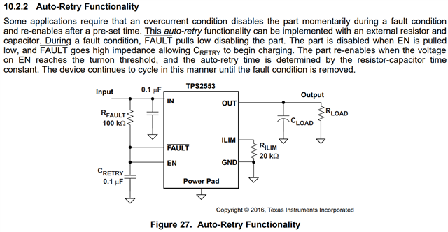

我们正在考虑使用 TPS2064C、但可以按如下所示连接*FLT 和 EN 吗?
我担心* FLT 将在上电时驱动为“L",“,并且、并且 EN 将无效。
Masashi

    由于此器件的*FLT 仅适用于过流和温度、因此我认为可以连接 EN 和*FLT。

    目标似乎是当出现故障时、EN 被拉至低电平以关闭开关、然后当故障消除时、器件将恢复。 但是、您还必须考虑、对于过流情况、FAULT 引脚有抗尖峰脉冲时间、因此它不会立即拉至低电平。
    理想情况下、FAULT 引脚在启动期间不应被拉低、因为从技术上讲、为了发生两种故障之一、电流必须流过开关。
    否则、应该没有问题。

    连接 EN 和*FLT 的目的如您所想。
    我们将对其进行校正、使这些端子未连接。
    Masashi

    正如注释一样、我确实想分享以下内容、这与客户最初尝试做的类似。 它适用于不同的器件、但概念相同。
