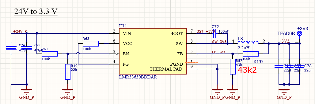

您好、
如以下原理图所示、使用 LMR33630 从+24V 输入获得 3.3V 输出:
当我连接到电源时、没有输出电压。
V ENABLE 为~5V、测得的 VCC =~2.5V  、而在数据表中提到内部 LDO 为 5V。
我没有在 VCC 引脚上添加 1uF 电容器、难道这是背后的原因吗?
提前感谢您,
    感谢您的问题。 我会仔细研究一下、然后回到您的身边
    谢谢。此致
    Naresh
    您好、Mohamed
    是的、缺少 VCC 旁路电容器可能是原因。 LMR33630 需要在 VCC 到 GND 之间连接一个本地 1 µF 陶瓷电容器、以确保内部 LDO 正常运行。 如果没有此电容器、VCC 可能不会调节到 5V、器件可能无法开始开关、这说明了您正在测量的~2.5V 和无输出条件。
    请根据数据表在靠近 1 µF 引脚的位置添加建议使用的 VCC(或更大)陶瓷电容器、然后重试。 其他原理图问题明显没有。

    谢谢纳雷什,
    我将尝试添加上限并再次运行测试:)
