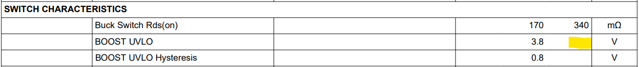

您能给我讲讲升压 UVLO 的定义吗? 以下内容是否正确?
  • 升压 UVLO:当 BST-SW 引脚电压降至低于升压 UVLO 的电压时、UVLO 被激活。
  • 升压 UVLO 迟滞:迟滞电压是 UVLO 被激活和停用之间的电压差。
因此、假设采用典型值、当 BST-SW 引脚电压低于 3.8V 时会激活 UVLO、并且在电压超过 4.6V (3.8V + 0.8V) 时禁用 UVLO、正确吗?
[Q2]
升压 UVLO 的最大值是多少?
转到
    尊敬的 Goto:
    3.8V 是升压 UVLO 上升阈值、3.8 - 0.8 是下降阈值。 因此、当 UVLO 降至低于 3V 时激活、当其高于 3.8V 时停用。
    最大 据我所知、升压 UVLO 的值没有达到规格要求。
    Niranjan
    你好、Niranjan、
    我知道升压 UVLO 阈值的最大值未指定为保证参数。
    如果可能的话、请您就以下问题发表意见:
    • 典型范围或变化幅度的顺序(例如,3.8V +/- XX%)
    • 温度变化是否会影响该值
    转到
    尊敬的 Goto:
    让我检查一下我们是否有测试数据中的任何内容、然后返回给您。
    Niranjan
    尊敬的 Goto:
    我们提供了相关的字符数据、但只能根据保密协议共享。 您能否确认客户是否与 TI 签订了有效的 NDA?
