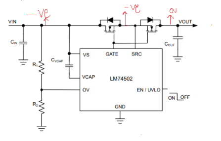

问题描述:
一旦 SRC 变为大约–3V 的负电压值、LM74502H 不会导通。在这种情况下、MOSFET 保持关断状态;GATE 在内部钳位到 SRC (GATE≈SRC)、并且电荷泵不会启动。
测量值(直接在 IC 引脚上):
  • VS =+5V 至 GND
  • EN =+3.3V 至 GND
  • OV = GND
  • SRC≈–4.3V
  • 栅极≈–4.3V
  • VCAP 不会上升至 VS 以上(电荷泵未激活)
重要说明/隔离测试:
即使栅极与外部 MOSFET 栅极完全断开、该问题仍然存在、因此不包括外部栅极负载/钳位。
观察到的运行限值:
  • 一方 SRC >–2V 、该器件按预期运行(电荷泵启动,栅极驱动为高电平)。
  • 低于此电平(≈–3…–4V)时、器件保持禁用状态。
外部电路详细信息:
  • MOSFET: Infineon BSC010N04LS 、已配置 背对背
  • 电荷泵电容器: CVCAP = 330nF 之间的连接 VCAP 和 VS
  • VCAP 上没有明显短路或钳位;电容器节点对 VS 和 GND 具有高阻抗(通过 DMM 进行检查)
问题:
  1. 中是否存在已知的限制或内部保护机制 LM74502H 可防止电荷泵在何时启动 SRC <–3V (尽管处于指定的负 SRC 工作范围内)?
  2. 在这种情况下是否存在可能阻止电荷泵启用的内部条件(例如 VCAP-UVLO 行为、反向导通检测、处理 SRC/栅极负偏置)?
  3. 已知此行为是否取决于版本或批次?
  4. 是否有建议的设计措施或权变措施来确保在负 SRC 电压下可靠启动、尤其是在某些情况下 背对背 MOSFET
感谢您对澄清此行为的支持。
    尊敬的 Phillip:
    您能在这里分享您的原理图吗?
    Shiven Dhir
    尊敬的 Shiven Dhir:
    没问题。 这是 PSpice 原理图的屏幕截图。 VPulse 源象征着两个插入了 5s 的锂离子电池。 此外、在实际系统中、LM74502H 的 EN 引脚由 STM32G0 在 3.3V 下驱动。但是、使用分压器时也会出现相同问题。 VBAT 和 GND 之间的 1 F 电容器仅代表整个系统(容量较大)、旨在于 5V 至 9V 电压下启动。此外、仿真中不会出现问题。
    此处为图像: https://drive.google.com/file/d/1V8DH0Pmudgvaas83hl2LGv17bVNu2EyB/view?usp=sharing
    Philipp Labod
    尊敬的 Phillip:
    SRC 引脚如何变为负值?
    您是否强迫它为负? 还是 VIN 侧变为负值?
    LM74502 是一款反极性保护器。
    如果 VIN 因故障而变为负值、SRC 可能会变为负值、但 VOUT 将受到反极性保护、器件不会损坏。 数据表显示 SRC 可能变为负值时、这就是数据表的含义。
    Shiven Dhir
    尊敬的 Shiven Dhir:
    SRC 变为负值、因为背对背 MOSFET 位于两节串联电池之间。 因此、由于容量较高(符号 1F)、总正电压(如果两节电芯均连接,则为正电压)与 GND 成对。 因此、如果未首先插入为 LM745002H 供电的电池、SRC 会变为–4.2V。
    Philipp
    尊敬的 Phillip:
    我不确定这是否是适合您应用的器件、但当 SRC 为负时、该器件不应正常工作。
    如果器件未加电 (VS>3.9V)、器件将无法工作。
    也许添加一个泄放电阻器或肖特基二极管来消除 SRC 上的负电压。
    Shiven Dhir
    尊敬的 Shiven Dhir:
    那么上述因素之一是否足以使器件无法工作? 因为我确定的 VS 为 5V、EN 为 3.3V(相对于 GND)。 您可以为我的用例推荐任何其他器件吗?
    Philipp
    尊敬的 Phillip:
    SRC 为负而所有其他电压为正不是控制器专门规定的状态之一。
    理想情况下、当 VS 为高电平时、SRC 也会变为高电平、否则只是短路。
    我们可能没有支持您的支持案例的器件。
    Shiven Dhir
    尊敬的 Shiven Dhir:
    感谢您的支持。 这澄清了我的问题,我会找到一个解决办法。
    Philipp
