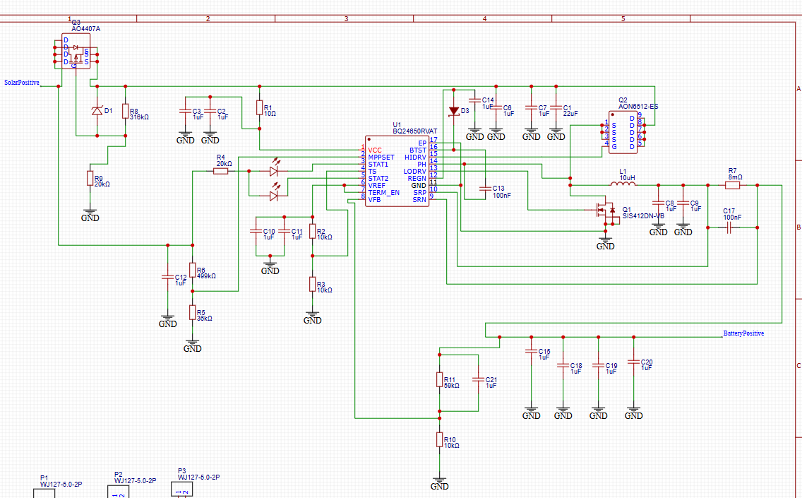

我正在为基于 BQ24650 的 MPPT 太阳能充电控制器定制设计寻求指导。
问题:
当电路板由电池供电、太阳能电池板断开连接或没有阳光时、系统会消耗电流  ~0.015A (15mA)  电池中。
从数据表中可以看出、当 VCC(太阳能侧)低于 SRN/SRP 时、BQ24650 应该进入低 IQ 睡眠模式、功耗仅为几十微安。
Gear️ μ s  我的配置
充电控制器:
BQ24650RVAT
分压器网络:
  • VREF 基准:  两个×Ω 10kΩ 电阻器(因此根据数据表指南,~VREF/2 基准电压)
  • VFB 反馈分压器:  59kΩ 高侧和 10kΩ 低侧(LiFePO₄ 14.6V 顶部目标)
使用的 MOSFET:
  • 问题 1:  N 沟道 30V、30A、DFN3×3-8
    (LCSC 器件:  C19632157 )
  • 问题 2:  N 沟道 30V、120A、PDFN5×6-8L
    (LCSC 器件:  C19725103 )
  • 问题 3:  P 沟道 30V、12A、SOIC-8
    (LCSC 器件:  C16072 )
我认为这些电流和 Rdson 要求应该符合、但如果我缺少任何栅极/体二极管的交互问题、请纠正我的问题。
Magμ s  观察到的症状
  • 一方  电池已连接  未连接太阳能电池板 、系统将拉动  0.015A 稳定
  • 我的预期小于 1mA Total(主要是电阻器网络+睡眠静态)
  • VCC 应接近零、充电器应处于睡眠状态
  • 未连接外部负载(MCU,传感器等尚未通电)
Pushpinμ s  问题
  1.  15mA 无遮阳板  对于我的组件选择来说是正常的、还是指向:
    • 如何通过 Q1 体二极管反馈到 VCC?
    • REGN/VREF 保持通电状态?
    • MOSFET 方向/引脚方向不正确?
  2. 有人在使用低 Rdson 的大型 MOSFET 时看到过类似的行为吗?
  3. 我的分频器值是否过低并使 IC 偏置保持唤醒状态?
  4. 最佳调试序列是什么:
    • 在移除电池板的情况下检查 VCC VREF/REGN/VREF 电压?
    • 暂时提升 Vfb /偏置网络?
    • 隔离 Q1/Q3 以排除反向导通?
Paperclip 任何建议都将非常感谢。
很高兴在需要时分享原理图或布局 — 请告诉我。
提前感谢!
Danilo
    您好 Danilo、
    如果移除 R4、您会发现有什么区别吗?
    我们在 BQ24650 EVM 上有一根跳线、用于断开 VCC 电源与 LED 的连接。
    基督教。
    尊敬的 Christian:
    感谢您的回答和指导。
    因为在我的设计中是 电池和负载共享在同一电源轨上 是不是有一个可能的 反向功率从电池流回充电器 、导致未连接太阳能电池板时~15mA 消耗?
    我目前在工作 在移除 LED 的情况下测试电路板 然后会在我确认结果后更新。
    另外、请您告诉我 当未连接太阳能电池板时、BQ24650 本身的典型功耗或电流消耗 如 EVM 上所示?
    再次感谢您的支持。
    Sandy
    您好、Sandy、
    因为在我的设计 电池和负载共享在同一电源轨上 是不是有一个可能的 反向功率从电池流回充电器 、在未连接太阳能电池板时导致~15mA 消耗?
    是的、这是可以实现的。
    另外、请告诉我 当未连接太阳能电池板时、BQ24650 本身的典型功耗或电流消耗 、正如在 EVM 上观察到的那样?
    系统在原理图中连接到哪里?
    我建议参考 此应用手册:e2e.ti.com/.../0044.slva829.pdf
    基督教。
    尊敬的 Christian:
    感谢您的澄清和分享该应用手册。
    我是 分享我的完整原理图以供您参考 。 大家可以看到、我有 删除了两个 STAT LED 在最新版本中、我将重新测试空闲电流。
    根据应用手册 (SLVA829)、我可能需要它 移除二极管 D1 以防止反向电流从电池流向充电器。 我相信我已经足够了 去耦电容器 、如建议。
    另外、仅供参考、在我的中 上一设置 电池充满电后、STAT1 LED 将持续闪烁 、即使没有太阳能输入。
    请告诉我我的理解是否正确、或者您是否在原理图中看到任何可能导致反向功率流问题的内容。
    再次感谢您的支持。
    您好、Sandy、
    本应用手册还提到了在电池侧添加肖特基二极管、以防止电池产生漏电流
    基督教
