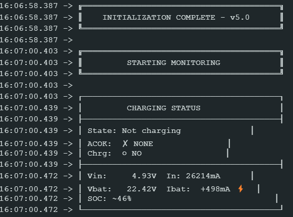

Q1:问题是系统充电尚未开始 I 电池电流最初是由 495ma 的偏移引起的、但经过一些调整后、出现噪声或其他一些值、但充电状态尚未开始充电状态显示一些寄存器值为 0x00 状态 1 和状态 2、我认为这些值可能会导致问题发生。

    Q1:问题是系统充电尚未开始 I 电池电流最初是 495ma 的偏移量、但经过一些调整后、它显示了噪声或其他值、但充电状态尚未开始充电状态显示了一些寄存器值、因为我认为这些值正在使用 0x00 和状态 2。
    [/报价]
    这听起来像是在使用充电器。  请发布另一个与充电器相关的问题、并具体说明您正在读取的寄存器。

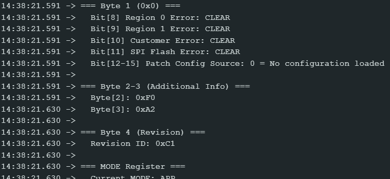

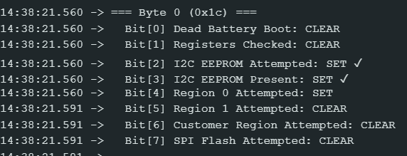

    Q2: 如果 TPS 处于 APP 模式、则这应该是 使用 USB-C PD 工具生成的二进制文件及其全闪存二进制文件对 EEPROM 进行编程的系统流程、然后 TPS 尝试从 EEPROM 存储器读取文件 、然后它进入 APP 模式、然后它命令充电 IC 显示输入和电池电压和电流 I am I am I are right 请确认这一点。
    PD 将从引导和过渡到补丁 (PTCH) 开始。  在 PTCH 模式下、PD 控制器将为 LDO_3V3(从 VIN_3V3 或 VBUS)供电、并将 EEPROM 的内容加载到 PD 存储器 (SRAM)。  我不确定您所说的“如何“输入和电池电压。  协商的 PDO 合约将取决于收到的供电方能力、假设受电方角色。  如果角色是供电方、则 PD 将发送 EEPROM 配置中定义的供电能力、然后根据请求的能力(来自广播的能力)配置 BQ 器件。  如果您在 I2C 线路上放置逻辑分析仪、则将看到 TPS25751 和 BQ 器件之间的通信。

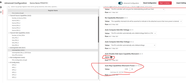

    q3:第三、如果上述过程正确、则应开始充电、但问题表明输入充电电流值是匿名的、就像 21A、很可能是垃圾值、因为 SOEM 聊天说问题可能是我用于为 VBUS 供电的源无法提供 3A 电流、这就是值为何
    您可以配置 TPS25751、以便在有足够的可用功率之前不会启用电源路径。
    从高级配置中、转到寄存器 0x37 自动协商灌电流。  确保启用了“能力不匹配时自动禁用受电方“、然后选择自动协商的不匹配功率级别。

    这些是当前处于零状态且充电尚未开始的寄存器
    3.这是 我在此之后收到的输出:

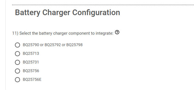

    4.关于高级配置是否在 OTP 模式下对 TPS 进行永久编程,因为我不想将 TPS 配置为 OTP 模式,无法进行更改。
    Arham
    您好:
    关于高级配置、它会在其 OTP 模式下永久编程 TPS、或者不是因为我不想将 TPS 配置为 OTP 模式、无法进行更改。
    编号  高级配置更详细地展示了寄存器配置。  配置仍存储在 EEPROM 中、使用高级配置时没有永久性。
