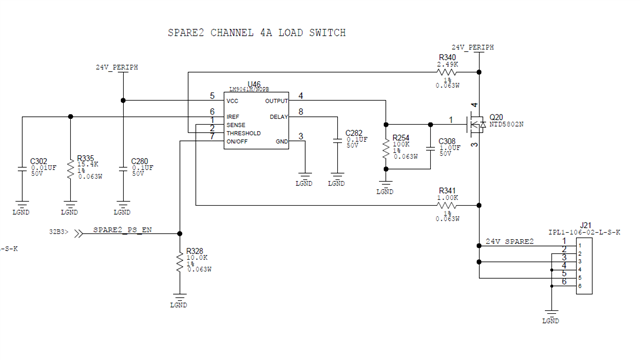

我使用 LM9061 对电路进行了一些分析、发现工作原理与数据表中的内容不匹配。 我愿意打赌这对我来说是一个误解。
在我的电路中、我使用的 R_THR = 2.49k、R_ref = 15.4k、R_sense = 1K、我使用的 FET 是一个 NVD5806N、其 RDS 为~14M Ω。 我的电源电压为 24V、假设 V_ref = 1.25V、V_os=10mV 且 I_sense = 10uA(基于数据表)
当我完成数据表公式 5 的数学运算后、得到的最大 Vds 为~183mV、因此可得出公式 3 中的最大负载电流为~13A。 当我测试电路时、具有最大工作台可编程负载、最大电流为~5.9A、最大 VDS 为~81mV
当我浏览数据表第 8.2.1 节的数学运算时、我得到的 V_DS 最大值大致相同、为 500mV (483mV)、但数据表指出最大负载在 150 和 100A 之间。 根据 R_DS 值给出的 13m Ω 至 20m Ω、每个 FET 的电流大概为 24-37A、因此 100A 至 150A 似乎是正确的。
无法跟踪的电路中缺少什么?
    我的问题似乎与 LM9061 无关、我遇到了上行电源问题。 我要解决这个问题、然后更新这个帖子。
    我的电流限制问题是上游器件。 但在纠正之后。 我发现我 的 FET 损坏。 我在 FET 的 GATE 引脚(至 GND)上有一个 100k 和 0.1uF 电容是否 可能符合 8.2.1.1 中关于 10uA 漏极电流导致损坏的说明 — 因此我应该减小该栅极电阻器?

    请将原理图分享给我。 在哪种条件下 FET 在启动或稳态时损坏。 负载电流是多少?
    Mani。
    有两个偏差、  FET 是 NTD5806N、我将 Rth 更改为 1K 以将负载降低至~4A。 处于故障状态时损坏 FET。

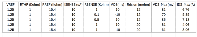

    故事并非全部、数据表中缺少与 Rsense 相关的内容。 当我对 Rsense 和 Rthre 使用 1K 的值时、我应该得到 4A 至 5A 的关断电流、RDS 为 12-14m Ω、但开关绝不会关闭。
    如果我将 Rsense 电阻器降低到 100R、我计算出关断电流为 5-5.8、开关将在 6.1A 左右关断。
    如果将 Rsense 增大到 500R、计算出关断电流为 4.7-5.4A、开关将在 7.2A 时关断。  当关断电流应该降低时、关断电流会增加、这里发生的情况是什么?
    您好:
    当 Rsense 从 100R 更改为 500R 时、可能不会观察到相反方向的电流变化、因为 VOS 在–10mV 至 10mV 之间变化。
    请查看下面的计算。
    Mani。
    如何知道 VOS 是每个器件 10mV 还是–10mV、是否需要针对这两个值进行计算? 有趣的是、数据表指定使用 1k Ω 电阻器、但评估板使用 0 Ω 电阻器。
    www.ti.com/.../snou132.pdf
    您好:
    是、VOS 取决于器件。 您需要设计这两个值。
