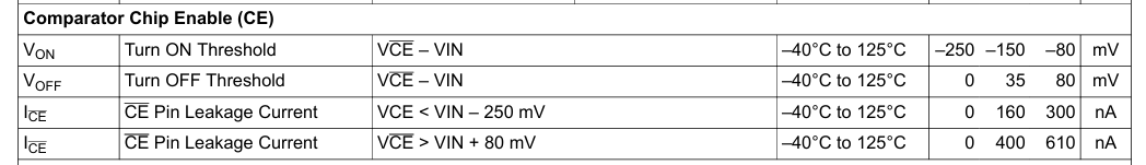

我想以与 P 沟道 MOSFET 相同的方式在高侧负载开关应用中使用 LM66100-Q1。
从数据表中可以看出、它可在 VCE <= Vin - 80mV 时导通、并在 VCE >= Vin 时关断。
但是、我找不到任何数据或说明当 Vin > VCE > Vin - 80mV 时会发生什么情况的语句。  例如、 当 VCE = Vin - 40mV 时。
如果我使用集电极开路晶体管通过上拉至 Vin 来控制 VCE、 考虑到 CE 引脚上的泄漏、 当晶体管关闭时、VCE 很可能介于 Vin 和 Vin-80mV 之间。   LM66100 可以安全地关闭吗?
注意:我不能使用较小值的上拉电阻器、因为功耗在我的应用中至关重要。
请提供帮助。

    在灰色区域中、 设备将保持之前的状态。
    假设内部 VCE 的栅极导通、它将保持导通状态、直到 VIN>VIN+35mV(典型值)

    感谢您的答复。
    LM66100 的 CE 控制似乎具有在 Vin+35mV 时关断的迟滞、在 Vin-80mV 时导通的迟滞。
    因此、使用带有上拉电阻的晶体管集电极开路将无法可靠地关闭该器件。 我是对的吗?
    Tony
    尊敬的 Tony:
    正确。
