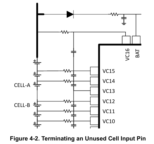

BQ79616-Q1 是否可以使用同一 BQ76952 电路进行未使用的电芯连接? 如果是电池、那么对于超级电容器该怎么办?
客户系统将 6*12 个单元格用于一个组。 用于 HVDC 的高压 BBU 和 CBU。

    我在数据表中找到了这一点、想知道为什么 VC16 和 CB16 悬空、为什么顶部电芯 15 不连接 VC16、而让 VC15 短接 VC16?
    嗨、Francis、
    我认为、让顶部电池悬空是处理未使用电池的一种可接受的方法、但我们发现、这可能会导致顶部电池电压读数不准确。 您可以对其他 76952 使用相同的方法、但应该没有问题。 我认为、对于超级电容器、同样的方法也应该合适。
