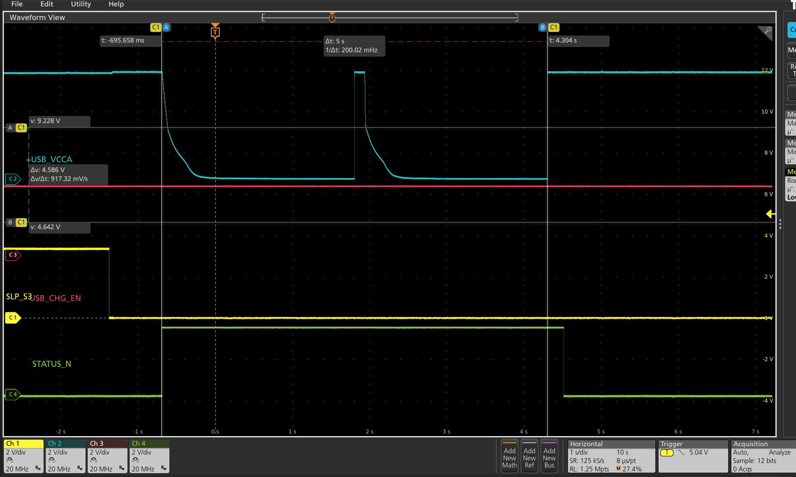

我的 Custome Len 发现在使用 TPS2546A 时:在 PC 应用中、USBA 端口
当 PC 连接到集线器、然后连接到鼠标/键盘(他们尝试了多个集线器,所有集线器都失败)时、他们无法使用键盘/鼠标在睡眠模式下唤醒系统。
如果直接连接到鼠标/键盘、则设备工作正常。 连接到集线器时故障率为 100%。
它们在连接到集线器时获取输出日志、并发现在进入睡眠模式时 TPS2546A 的输出将下降:
黄色 — 进入睡眠模式(低电平)
蓝色 — 输出
充电启用且 OC 引脚始终为高电平
    添加了 OC 引脚波形:

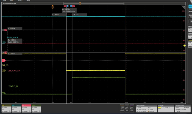

    在合格情况下(直接连接鼠标)、不会观察到此类输出压降:
    在所有情况下、ILIM/输入均保持 5V。
    你能帮助检查为什么这种下降可以被淘汰? 是否需要捕获任何其他波形?

    尊敬的 Charles:
    您能附上原理图片段吗? 还能探测故障吗? 什么是 SLP_S3?
    尊敬的 Shubha:
    我会得到并更新。  SLP_S3 表示系统 Sx 状态、当为低电平时、系统处于 S3 睡眠模式。
    尊敬的 Charles:
    1.从原理图中看不到故障引脚上的上拉电阻。 请确认是否存在上拉电阻。
    2.从 S0 转换到 S3 状态时、CTL 引脚的状态是什么?
    3.我们还可以探测到 D+/D-线路作为“ USB 唤醒要求数据线在系统进入 S3 睡眠状态之前连接到系统的 USB 主机,并保持持续连接,直到它们被用于唤醒系统。“

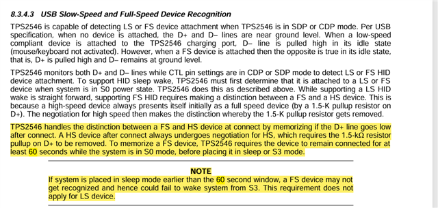

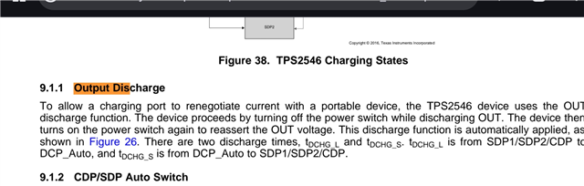

    尊敬的 Charles:
    如上所述、鼠标似乎是 LS 设备。 有了集线器、它是一个 FS /HS 器件。 对于唤醒功能、请确保集线器在 S0 中连接至少 60 秒。
    否则会看到输出放电。

    查尔斯,
    TPS2546:系统从 S3 模式恢复后未检测到 USB3 器件 — 电源管理论坛-电源管理 — TI E2E 支持论坛 — 看起来类似您可以通过集线器规范确认
