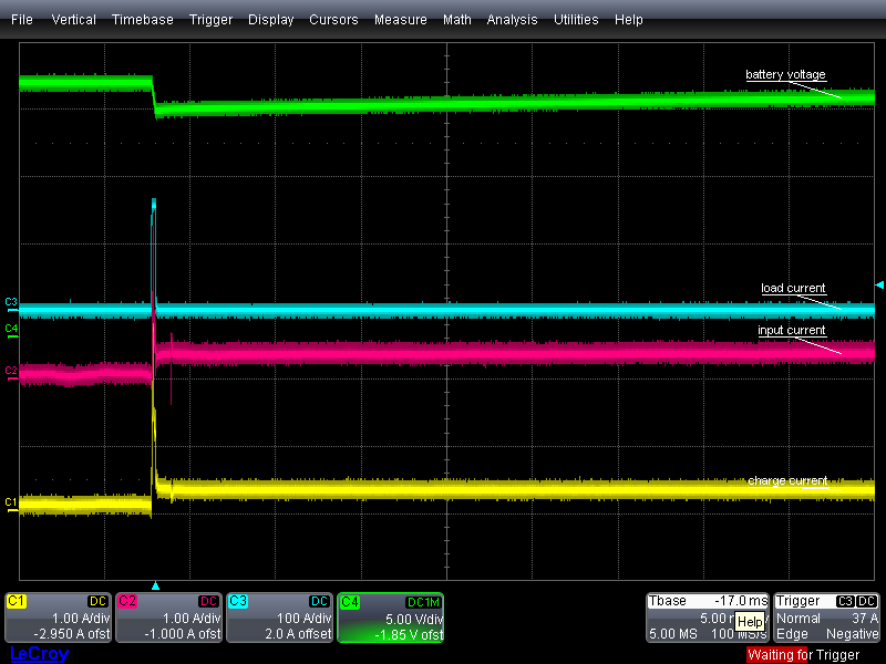

    5ms/div 标度下的操作不良。

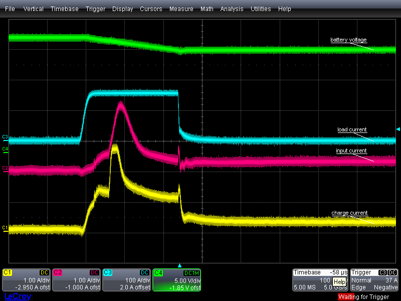

    100us\div 标度下的操作不良。

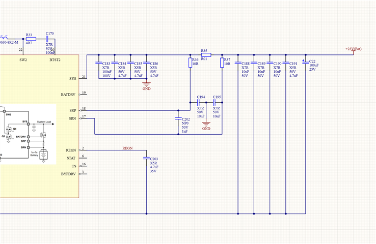

    输入级原理图
    输出级原理图
    主要问题是 IC 在异常模式下开始运行、在这种模式下它无法为超级电容器提供全部编程电流。 在随机运行周期和不同数量的脉冲之后、IC 切换到正常运行模式、并在没有 200mA 限制的情况下开始正常运行。 在这两种状态之间、寄存器不会出现错误或变化。

    感谢您提供详细信息。 我注意到原理图缺少 BATFET。
    BQ25690 是 PowerPath 器件、这意味着它需要电池来分离系统和电池节点。 如果没有电池、充电器将尝试通过将更多电流推入电池来将系统电压调节到 VSYSMIN 值、因为 BATFET 不会阻止充电。
    Ryan
    确切地说、这里没有 BATFET、因为它不是电池系统。 这是一款超便携器件、因此移除了 BATFET 以节省空间、因为它在超级电容器充电器设计中无用。

    BQ25690 必须使用 BATFET、否则调节将无法正常工作。
    该器件在没有 batfet 的情况下不支持操作。
    Ryan
    您好! 您是对的、当 BATFET 短路时、BQ25690 确实会表现出不可预测的运行情况。 我希望这些信息将来能够包含在数据表中、因为我乍一看没有看到此模式的任何明显硬件限制。 接下来我会尝试 BQ25692-Q1 — 也许在没有 BATFET 的情况下工作正常。
