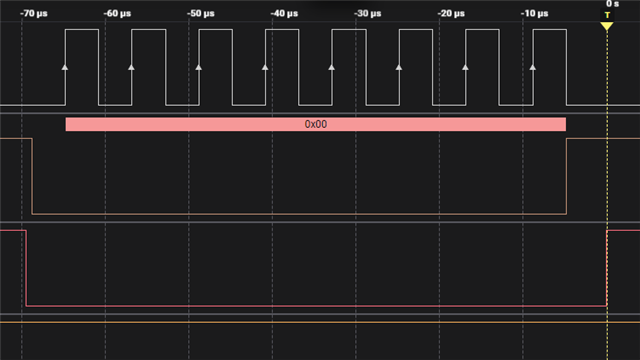

芯片不会驱动任何 OUT 端口(开漏始终关闭)、因此负载连接到+12V、应下拉至 GND。 我假设 SPI 通信存在问题。
我使用 Labjack T7 板的 SPI 外设、使用除 MISO 信号之外的相关 SPI 信号。
Labjack 和 TPL9202 之间使用 ISO7760FDBQR 来实现电隔离。

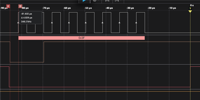

我在 TPL9202 引脚上测量了 ISO7760 之前和之后的信号。 SPI 信号看起来完全相同(请参阅下图)。
数据:
MOSI:0x3F
配置:
频率 CLK:应用不同的 1kHz、10kHz-800kHz
极性 — CPOL = 0、CPHA = 0
MSB 优先

以下是逻辑分析仪的图 (CLK = 1kHz):
如果 SPI 信号和配置正确、您能否查看一下?
在 SPI 信号电平或时序方面是否存在缺陷?

    -我们尝试将 EN1 保持在高电平 (5V),然后通过 SPI 发送帧。 不幸的是、OUT1 保持关闭状态。
    -我们使用 Arduino 发送了 SPI 帧,其中包含 0x3F 和 0x00 数据,如下所示,结果相同:

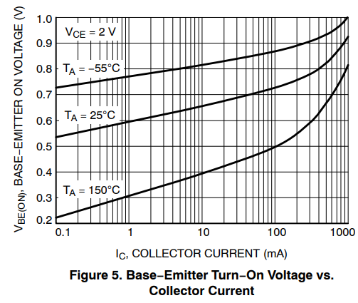

    -如果您保持 EN 为高电平,而不是按照原理图接地 ,并且 CH1 仍然没有打开,则会有一些其他功能禁用输出,或者存在一些电源时序问题。
    -我看到你提到 RST/被上拉至 5V ,通过万用表确认。 但是、我可以看到 BCW66 的 B 引脚上没有限流电阻器、因此根据我的理解、当 RST 未在内部置为有效时、应下拉至<1V。
    TPL9202 数据表的第 2 页上显示 RST/可用作输入或输出、因此我认为、如果 RST/被外部下拉、则输出将被关闭。
    因此、您能否尝试取消填充 BCW66 并查看器件是否按预期工作? 或者我是否缺少某些内容、RST/是否处于稳定状态 5V?

    2.在 RST 引脚上我观察到大约 5V 的稳定状态。 因此、我假设芯片上的电源器件没有任何问题。
    RST 引脚只是一个集电极开路引脚(无驱动输出)、不需要任何限流器。 所需的限制+上拉由 R182 (5.1k) 根据数据表中的要求提供。
