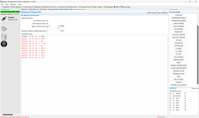

    尊敬的 Jonny:
    我的器件处于 ROM 模式、因为我可以在 i2c 线路上看到 0b、我尝试通过 bqstudio 发送 16 08 11 cmd、但它不起作用。
    我无法检测到连接到 bqstudio 的器件、因为我连接了一个地址为 0x55 的电路板、因此它可以检测到没有任何问题、但当连接了一个地址为 0x16 的电路板时、它不会检测或响应。
    我在此主题中附加了它的屏幕截图;希望您可以帮助我正确编写并使 bq 退出 ROM 模式。
