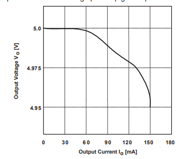

    嗨、Mulin、
    明白。
    负载调节是指电源在负载电流变化时保持恒定输出电压的能力。
    这是它的定义。
    那么、我们有下面这样的东西吗?

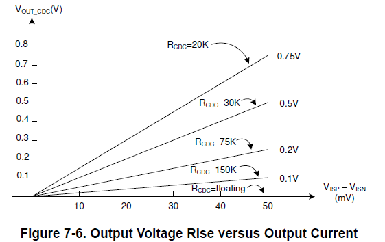

    尊敬的 Evan:
     客户关心的 Vin、Vout、Iout 范围是多少? 我可以提供我们的验证数据。
    对于验证测试 BOM、有一个 150k CDC 电阻器。 为了补偿 USB 端口的输出与其供电设备之间的电缆上的压降、 可以在 CDC 引脚和 AGND 引脚之间放置一个电阻器、按照负载电流的比例提升其输出电压。
    因此、使用 5A 输出电流时、输出电压将为 0.1V。
    木林
