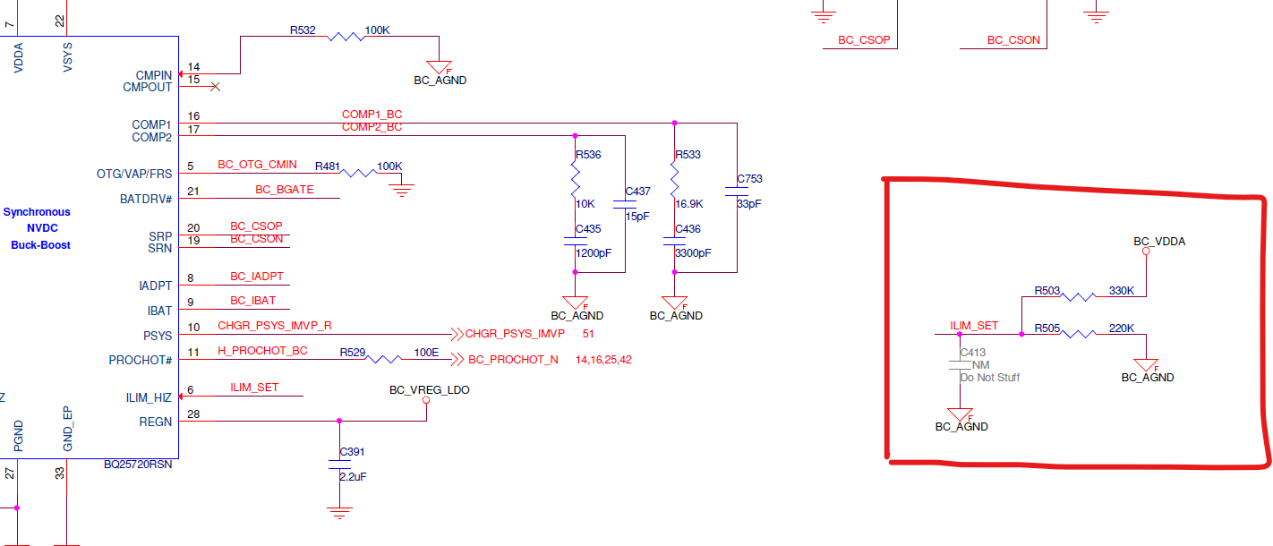

请让我们知道如何通过设置以下电阻来计算设置 ILIM 值是多少:
RAC 为 5mE
如果我们将使用 550K 电阻更改 330K 电阻、那么 ILIM 电流值将是多少

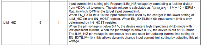

    你好、北方、
    引脚功能表中介绍了 ILIM 计算。
    输入电流限制设置引脚。 通过连接电阻分压器对 ILIM_HIZ 电压进行编程
    连接 VDDA 电源轨。 引脚电压的计算公式为:V (ILIM_HIZ)= 1V + 40 × IDPM×
    IDPM 是目标输入电流限制。

    我已经尝试计算 V (ILIM_HIZ) 值、计算如下:
    V=1V+40*IDPM*RAC
    IDPM = 3A
    RAC = 0.000005 Ω
    V=1+40*3*0.000005
    V=1.0006
    能否请您检查一下这是否正确
    你好、北方、
    计算结果正确。 我想知道哪个器件型号是 0.005m Ω RAC。
