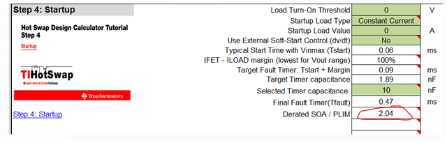

    您好 Savi、
    请填充设计计算器以查看 MOSFET 的 SOA。
    https://www.ti.com/tool/download/TPS2480-81-90-91-92-93_CALC
    我建议使用 LM5069 。
    https://www.ti.com/tool/download/LM5069QUICK-CALC
    Mani。
    您好、
    请问您为什么不建议使用 TPS2490。是否有同样的问题? ?
    此外、我使用器件  CSD19536KTT 填写了 MOSFET SOA 的描述计算。
    由此、在选择 MOSFET 参数时、要考虑 SOA 中的时间是多久? 例如 100ms、10ms?
    如果我们使用功率限制、我们可以使用此 MOSFET 吗?您能提供同样的帮助吗

    在选择 MOSFET 参数时、SOA 中需要考虑哪些时间? 例如 100ms、10ms?
    填写设计计算器后、MOSFET 的 SOA 应大于 1.33
    如果我们使用功率限制、我们可以使用此 MOSFET 吗?您是否也能从中受益
    填充设计定子化器
    Mani。

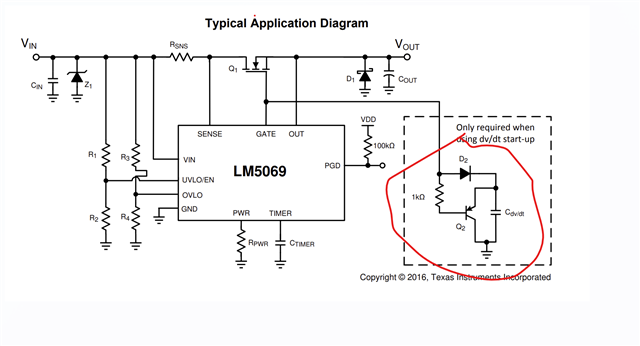

    LM5069、是否可以根据需要使用并联 MOSFET? 是否有适用于并联连接的任何参考原理图?
    是的、您可以使用并联 MOSFET。
    在栅极引脚上使用 dVdt 软启动电路
    使用 dv/dt 延长故障时间、以满足 MOSFET 的 SOA 要求?
    另外、为了方便说明、我是指在原理图中的 Q1 两端使用并联 MOSFET
    您好 Savi、
    使用 dVdt 电路、您可以控制 启动期间的浪涌电流。
    请浏览以下应用手册、了解所有详细信息。
    。  e2e.ti.com/.../sla673a_5F00_Robust-Hot-Swap-Design.pdf
    另外、我是指在原理图
    中、在 Q1 之间使用 MOSFET 并联。
    是、与 Q1 并联。
    Mani。

    您好 Savi、
    建议使用 LM5069 器件。
    您可以通过添加如下所示的电容器来延迟瞬态负载抗扰度。
    为了实现更稳健的设计、您可以使用 LM5066H。
    Mani。
