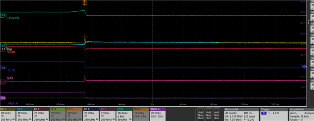

    您好:
    输入电压为 24V
    通道分配:
    CH1(黄色):Iout
    Ch2(红色):Utmr
    CH3(蓝色):Uflt
    CH4(绿色):Hgate(参考:GND)
    配置:
    IMON 和 ILIM 设置为 5A
    用于闭锁的 TMR = 100kΩ
    移除了 C10(输出电容器)、并向 EVM 的输出端添加了 TVS 保护二极管
    图 1–CTMR 开路(预期行为)
    在超过电流阈值之前、Utmr 保持平稳。
    图 2–CTMR = 1ms
    当任何电容添加到 TMR 引脚时、电流阈值会增大(负载与图 1 中相同)。 在超过当前阈值之前、Utmr 保持平坦状态、之后、它将获得所示的形状。 这种行为一直持续到大约 7A
    图 3–CTMR = 1ms
    这是实际触发故障的电流阈值。
    图 2 和图 3 之间的时间差按分钟顺序显示。
    图 4–CTMR = 10ms
    时间标度已增加。
    这不仅适用于缓慢变化的电流;脉冲电流也显示了相同的阈值。 通过缓慢增大电流、可以在一次仅改变一个变量的情况下更清楚地观察到阈值。
    在我的测试中、阈值会随着 Ctmr 的加入而变化。 但是、上升阈值似乎在 1ms 和 10ms 之间没有变化。
    尊敬的 DRAs:
    在图 2 中、IOUT 似乎为 6A、而 TMR 仍在运行。
    在数据表波形 9.13 中(由于此网络上存在一些干扰,无法共享图像)
    当 TMR 引脚正常工作时、HGATE 为低电平、因此负载电流不应流动。
    在您的图中、HGATE 和负载电流都不是很低。 为什么会这样?
    此外、CTMR 上是否组装了 100k 电阻器? 请同时删除它。
    遗憾的是、我不太相信波形。

    您好:
    您说的是对的、在图 2 中、Iout 为 6A。我不确定为什么会发生这种情况、这正是我问您的问题。
    是的、所有图中都存在 100kΩ 电阻器、因为我需要该电阻器来实现闭锁功能。 然而,即使我删除它,行为保持不变。
    我使用两种不同的 EVM 测试了此现象、因此请随时自行尝试。
    尊敬的 DRAs:
    我自己测试了它、一切都运行正常。 我还没有确认准确性。 但在你的情况下,我可以看到跳闸甚至没有发生。
    您能否执行以下操作、以确认设置或 EVM 是否没有问题?
    请在移除锁存电阻的情况下重复测试 1ms CTMR、并增加负载以达到跳变点。
    探头 I 抵消 、HGATE、TMR、FLTB。
    请勿保存超放大波形。
    在数据表波形 9.13 中(由于此网络上存在一些干扰,无法共享图像)、它是在移除闭锁电阻器的情况下在 EVM 上捕获的。
