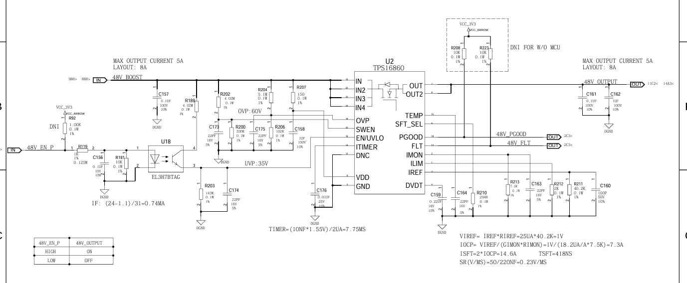

我对 TPS16860 有疑问。 请帮助检查以下原理图。
在测试中、输入功率为 48V、输出连接到电子负载、并将电子负载设置为 CC 模式、电流为 4A。 当电源接通时、我将 EN 引脚设置为 3.3V 以启用电子保险丝、然后断开电子负载。 它就可以正常运行。 然后、将 EN 引脚设置为 0 以禁用电子保险丝(电子负载也处于开路状态)、我发现电子保险丝已断开、其输入和输出短路。
您能解释一下是否可以将 EN 引脚用作电子保险丝启用开关吗?  或者必须在什么模式下运行?
希望我能尽快收到您的回复。

    而不是 SWEN 引脚、我使用引脚 EN/UVLO 来控制电子保险丝。
    有两个电阻用于对 SWEN 的电压进行分压。
    在我的设计中、我使用光耦合器对其进行控制。 我还尝试使用 3.3V 和 10k 上拉电阻器来直接控制 EN/UVLO 引脚。 电子保险丝也很短。
    您能提供一些意见吗?
    如果我想使用电子保险丝 EN/UVLO 引脚来启用或禁用电源输出、如何保护其免受短路的影响?

    谢谢 Armit。
    我将更新 SWEN。
    在故障单元上、输入到输出的阻抗约为 2 欧姆。 内部 MOS 的体二极管很短、我已经测试了其 VF、该值为 0。
    在我的设计中、我会遵循以下测试进度。
    1.打开 EN/UVLO
    2.接通负载,负载为制动线圈,电阻约为 12.8 欧姆。
    3、关断 EN/UVLO、然后发现器件短路。
    是的、在导通器件之前、我还测试了体二极管。 器件正常。
    请您提供其他意见吗?

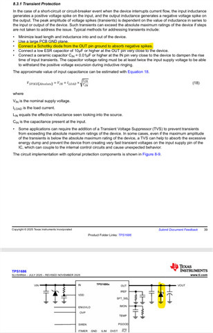

    您好 Sun、
    感谢您提供详细信息。
    由于负载是电感负载、VOUT 上可能存在-ve 瞬态电压、该电压会 超过-ve 绝对最大值
    我在输出端看不到肖特基二极管、它们可以在-ve 瞬态期间提供保护。
    Amrit
