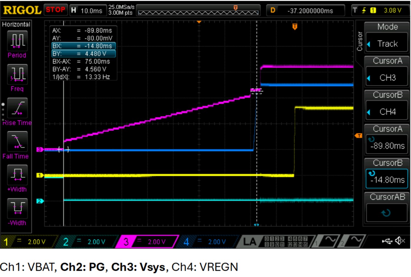

您好、
从数据表的图 77 中可以看出、VSYS 具有非常慢的脉冲。
这是 VREG 上升之前的情况、请参阅示波器截图。
这在 47ms 内大约为 50V/s、相当慢。
我们将 VSYS 连接到 LDO、该 LDO 提供 MCU 的挂起电源轨。
MCU 无法正常工作。
如果添加一个提供 Us 斜升的负载开关、那么它工作正常。
是否有其他关于此问题的抱怨?
将来会有改善吗?
也许更新数据表可能对其他人有用。

    抱歉、这导致您的设计出现问题。
    这大约是 50V/s、持续 47ms、非常慢。
    VSYS 上升的缓慢速率可能是由于上电时的软启动特性造成的、请参阅 PAR 8.3.3.4。
    是否有其他关于此问题的抱怨?
    我们没有其他客户报告此行为存在问题。
    以后是否会有所改进?
    目前不适用。
    也许更新数据表对其他人很有用。
    检查软启动并查看文档选项。

    我在 8.3.3.4 处没有看到太多关于软启动的细节。
    我们必须添加一个负载开关才能提供更陡的压摆率。
