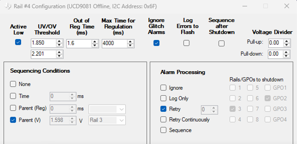

我正在使用 UCD9081 EVK 验证基于 FPGA 的新电路板设计的电源时序。 目标系统对所有电源轨都有严格的要求 在 100ms 内按顺序断电
在我的最终应用中、系统将由断电 关闭主输入电源 (5V) 、而不是使用 GUI/软件关机。
测试设置:
  • 主输入电源: 5V
  • 电源时序通过 GUI 配置
  • a. 2700 µF 电容器添加在序列发生器电源轨上 来保持芯片运行。
  • 使用 CRO 进行测量
观察到的行为:
1. GUI 启动的关闭
  • 使用 GUI SHUTDOWN 按钮时:
    • 断电序列准确地遵循配置的时序
    • 电源轨在~100ms 内按预期顺序关闭(图中所示为 30ms)
2.主电源 (5V) 关闭(实际用例)
  • 当 5V 输入物理关闭时:
    • 断电序列时序与配置值不同
    • 电源轨仍在 100ms 内(图中所示为~70ms)、但:
      • 电源轨之间的相对时序/顺序不一致
      • 与 GUI 关断相比、CRO 波形显示出明显的时序变化
关注:
因为我的实际系统会依赖它 关闭 5V 主电源 、我需要确保 断电序列保持受控性和确定性 、类似于 GUI 关机行为。
问题:
  1. 为什么在移除时断电序列时序不同 主输入电源 (5V) 关断需要多少额外的控制?
附件:
  • CRO 捕获:GUI 关断(预期行为)
  • CRO 捕获:去除 5V 电压(时序变化)
  • 参数集图像
attachment.zip

    它们是不同的通道。 使用 GUI 时、需要根据延迟而不是电源轨之间的依赖关系来关断 EN。
    但当使用 5V 时、它会根据故障事件关断。
    在参数中、raiil->4->rail3->rail2->rail1。 因此、从电源轨 4 到电源轨 1 的 1+2+3 = 60ms、但内部故障处理、DCO 和 SW over head。
    UCD9081 具有有损时间精度、20% DCO 也很常见
    颐和
    你好。
    那么、是否有办法使其与 GUI 关断类似?
    你(们)好
    您可以尝试全部关闭、而不是一个接一个地关闭
    颐和
    您好:
    但是我希望这个功能使用主电源关闭、正如我之前所说的;它用于 FPGA 断电序列。
    你(们)好
    例如、在电源轨 4 下、不要仅关断电源轨 3、而是添加电源轨 1 和 2。
    颐和
