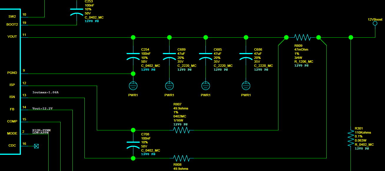

大家好、这是电流检测电路。

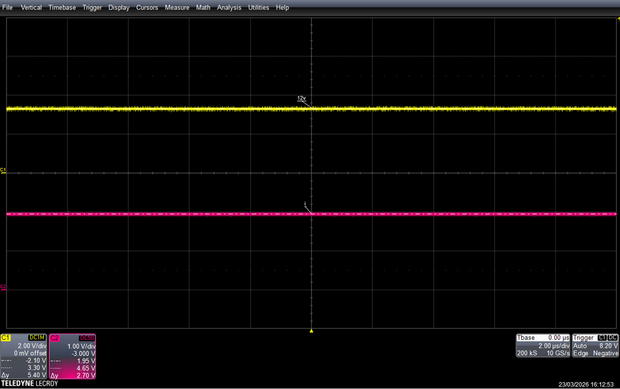

Rsns=47m Ω
标称值 IOUT_LIMIT=1.06A
在 34 Ω 负载下、电流限制为 1.95A、VSNS=90.4mV、输出为 3.3V。
在短路的情况下、电流限制为 3A、VSNS=136mV。
当 R807=R808=0 Ω 且 C708=NO_MOUNT 时、受限于相同的电流。
为什么它不限制为 1.06A? 为什么 VSNS>52mV?

    我对 TPS552872EVM 执行了相同的测试、结果是相同的。(安装电阻)。
    在电容器 (ISP-ISN) 上测量的 VSNS。
    使用示波器并在输出负载上使用万用表测量电流。
    即使负载为 34 Ω、Iout 也高于限值、这很奇怪、因为目标 Iout 仅为 12.2/34=0.36A。 似乎存在电路问题。
    请问您使用的负载类型是什么? 您能否分享您的设置?
    木林
    您好、
    抱歉、负载是 3.4 Ω、而不是 34 Ω。

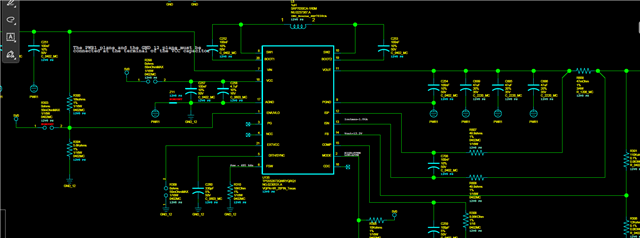

    我的 配置(对于我的 EVM 也是如此):
    MODE= FPWM
    VOUT= 12.2V
    EXTVCC
    FSW= 485kHz
    VIN= 14v
    Rsense = 47m Ω

    当 R310=18k Ω 时、您将 fsw 设置为 1.1MHz 附近、但原理图标记 fsw=485khz。 您能检查一下什么是 fsw 吗?
    由于内部稳定性要求、IC 在 1.1MHz 模式下需要 2.2uH 电感器、在 485kHz 模式下需要 4.7uH 电感器。 1uH 电感器可能会导致这两个 fsw 出现稳定性问题。 1uH 适用于 2MHz。 您可以更改 Fsw/电感并再次进行检查吗?
    如果仍然无法正常工作、请帮助提供 Vin、Vout、iL、SW1、SW2 和 comp 的波形、以便我检查。
    木林
    您好、
    是的、抱歉、在原理图中、R310=18k、1.1MHz 且 L=1uH。
    但在 EVM 上、R10=9k31、L=1.2uH、R4=4.7m Ω
    下周我将讨论 EVM、然后给大家更新

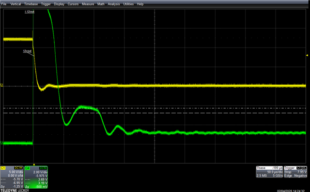

    使用 EVM 进行测试:
    设置:
    Vin = 13.62V
    VOUT = 12.23V
    R4=、变化为 47m Ω
    R10= 9k31
    L1=变化、1.2uH
    EXTVCC= VCC
    SYNC=
    MODE=
    短路 VOUT 至 GND
    黄色= Vout
    绿色= Iout
    短路时的 IOUT >3A
    MODE= VCC
    短路时的 IOUT = 1A
    如果器件在自动 PFM 模式下工作 、则不会将电流限制为 1A。
    尊敬的 Giorgio:
    通过设计进行检查后、在 PFM 模式下、内部补偿电压低钳位值无法支持 1A 输出电流限值。 在 FPWM 模式下、没有这样的问题、在这种情况下可以使用 FPWM 模式吗?
    木林
    我明白。
    我认为这是一个布局错误、但它是元件。
    我将使用 FPWM
