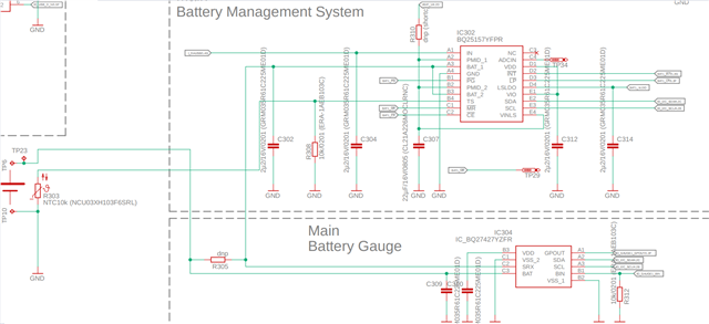

    您好 Bernhard、
    您能否分享充电器电路的原理图? VIN 上或 VBAT 与 VIN 之间的电位路径上是否存在任何其他电路?
    充电器应禁用 VBAT 和 VIN 之间的路径、您可以在功能方框图中看到、此路径将由 Q5/Q6 阻止。
    当您断开 VIN 连接时、充电器仍在使用 ADC 测量来自 VIN 的 200 –400mA?
    Wyatt Keller
    您好:
    Vin 和 Vbat 之间无连接。
    这是我的电路的电路图。 我已经使用过该电路两次。 每个电路都配有 Vin (USB)、并且相应的 BMS 调节其自身的电池。
    我还看到了 Q5/Q6、这就是我感到惊讶的原因。
    BMS 通过 ADC 评估电流。 我还可以使用万用表测量 Vin 处的电压。
    Bernhard

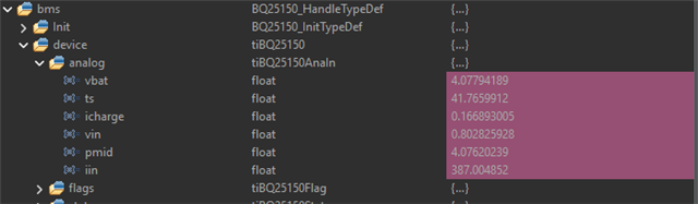

    尊敬的 Alec:
    在此图片中、您可以看到所有值。 电流单位为 mA、电压单位为 V
    当我在 Vin 和 GND 之间放置一个 2K 电阻器时、我在 Vin 处只有 0.8V。 Iin 仍然很高、对我来说没有意义
    移除 2K 电阻后、Vin 处的电压为 21V
    移除电阻器后、BMS 会触发大量随机中断。 所有标志均为 0
    这里是寄存器、您看不到的所有寄存器都是 0
    感谢您的支持
