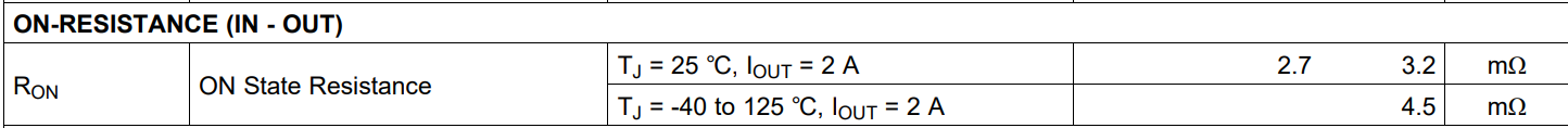

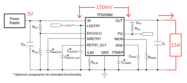

    根据规格、最大 RDS (ON) 为 4.5mΩ。 但是、在我们的 5Vin 和 15A 测试条件下、我们测得 Vin 和 Vout 之间的压降为 150mV、对应于大约 10mΩ。 这与规格不同。
    我们想确认 RDS (ON) 是否随输入电压的不同而变化。

    数据表最大值=最坏情况保证。

    我施加了 5V 的输入电压、并在开关完全导通的情况下将负载电流设置为 15A。在这种情况下、我在 TPS259827 的输入和输出之间测得了 150mV 的压降。 将其转换回 RDS (ON)、则约为 10mΩ。
    好、测量点与 VIN 引脚之间的布线电阻以及 测量点与 VOUT 引脚之间的布线电阻是多少。
    尽可能多地排除阻力、然后尝试测量它应匹配。

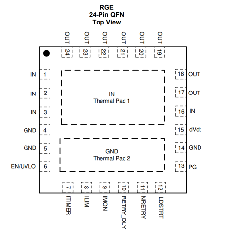

    我的测量是直接在 TPS259827 的引脚 1 和引脚 18 上进行的、因此、您提到的线路损耗问题不应该适用。 我们已经预先核实并排除了我们一方的许多与环境有关的因素。

    是的、Ron 将随着输入电压的变化而变化、但在验证期间、我们最终得到的最坏情况下的 RON 在输入电压、负载和 PVT 的所有组合条件下均为 4.5m Ω。 甚至在我们发货之前、我们会测试所有测试、如果测试通过、那么只有我们才能发货。
