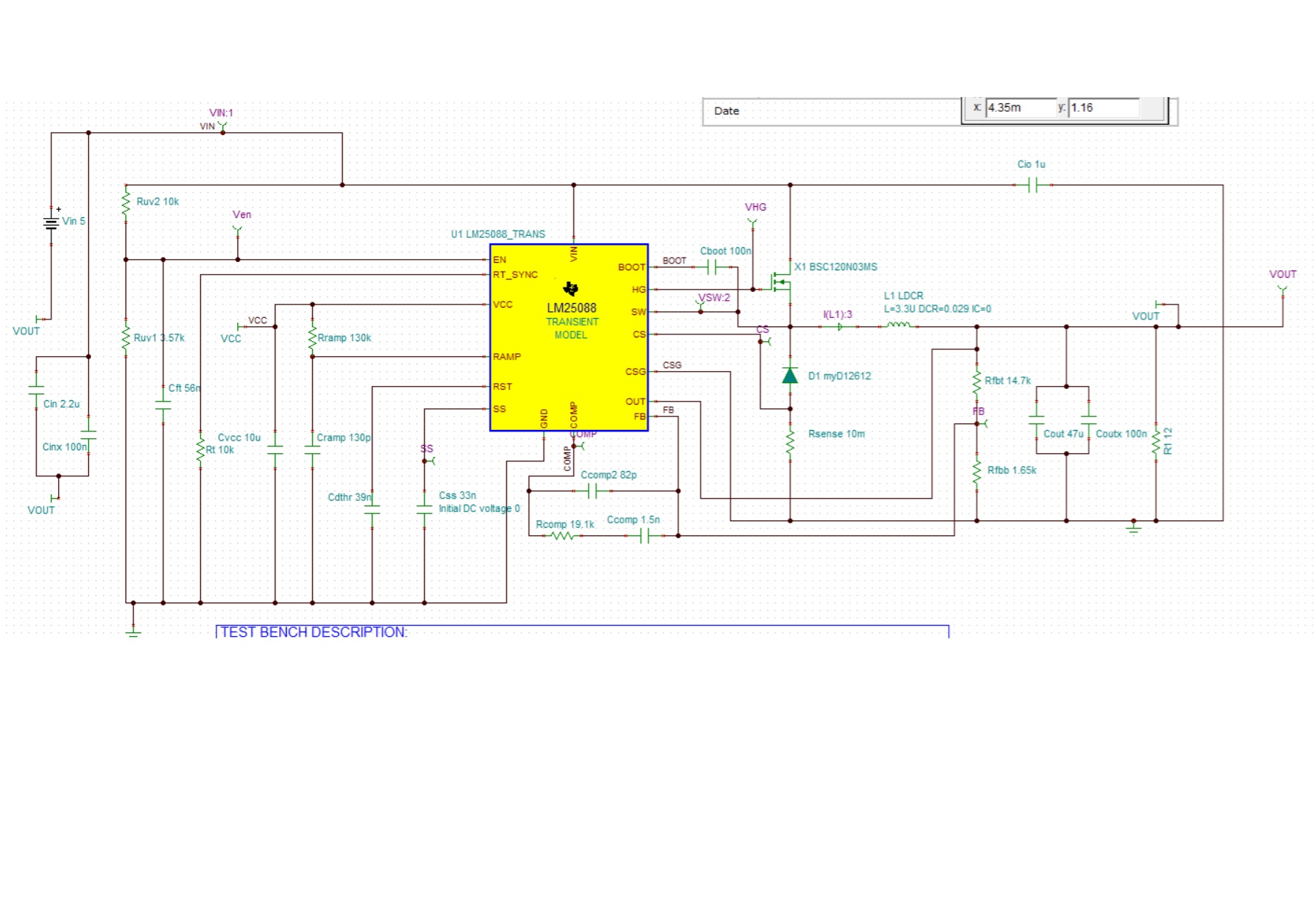

您好:
我正在使用 LM25088 设计 5V 至–12V 反相降压/升压转换器。 我在输出电流为 0.8A 的情况下对设计进行了仿真、结果看起来是正确的。
然而、在我的应用中测试电路时、我观察到在空载时输出电压为–12V、但在施加负载时该电压降至大约–3.4V。 负载电流仅为大约 0.4A。 无论有无负载、输入电压都在 5V 时保持稳定。
有人能帮助确定可能导致此问题的原因吗?
以下是该设计中使用的主要元件列表:
MOSFET:TI CSD15571Q2、20V、22A
电感器:Wurth Elektronik 74438357033—3.3 µH、DCR:29m Ω、IDC:6.1A
二极管:二极管公司 B340A-13-F
RT:10k Ω
Rsense:10m Ω(也测试了 6m Ω,未进行任何改进)
我已尝试过的故障排除步骤:
•将 RT 更改为 9.1k Ω、22k Ω 和 56k Ω — 即使没有负载,性能也会变得更差,输出电压也会下降。
•将 Rsense 更改为 6m Ω–无改进。
•在 CS 和 CSG 之间添加了一个 RC 滤波器—无改进。
•将电感器替换为 2.5 µH 电感器 (11.4A、4.59m Ω DCR)-没有改进。
下面附上了我的原理图。

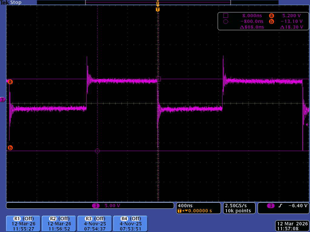

以下是无负载和有负载时的 SW 波形。
空载。
随负载变化的情况
如有任何建议或指导、将非常感谢。
非常感谢您的帮助。

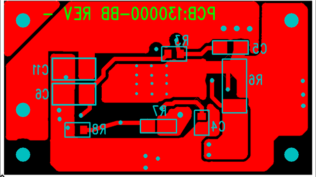

    您是在 TI EVM 还是在您自己的 PCB 上进行测试?
    您能提供 PCB 层的图像吗?
    自己的板。

    你好
    我将与此器件的应用工程师交流、看看我们是否对 IBB 类型的应用有任何背景信息。

    同时、我发现了一个潜在的问题:CS 信号表现出明显的噪声、我相信这可能是我们看到的问题的根源。
    对于如何降低 CS 噪音或进一步解决此问题、您有何建议?

    您在 SW 引脚上显示的波形似乎不正确。
    相对于系统接地、节点应从+12V 摆动到–5V。
    我知道 SW 引脚电压不正确。 这就是我寻求帮助的原因。

    如果在 CS 信号上看到相当大的噪声、则可能需要优化电流检测电阻布线。 在 IBB 配置中、不连续电流明显高于正常运行时的电流、正常运行时可能需要对敏感信号布线以减少寄生电感。
    您能否在 TI EVM 上测试您的解决方案? 这将有助于排除这是否是 PCB 问题。
