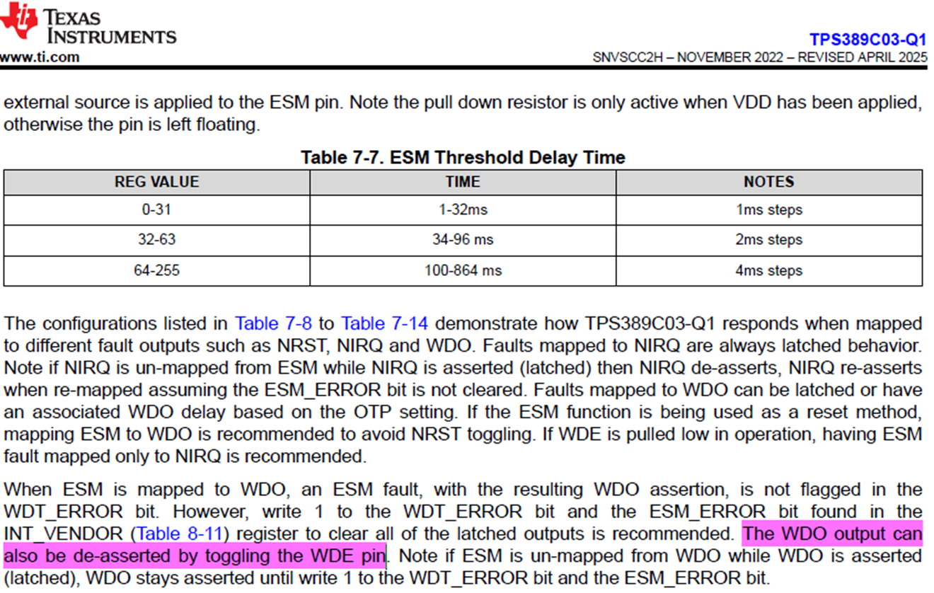

您好、专家、

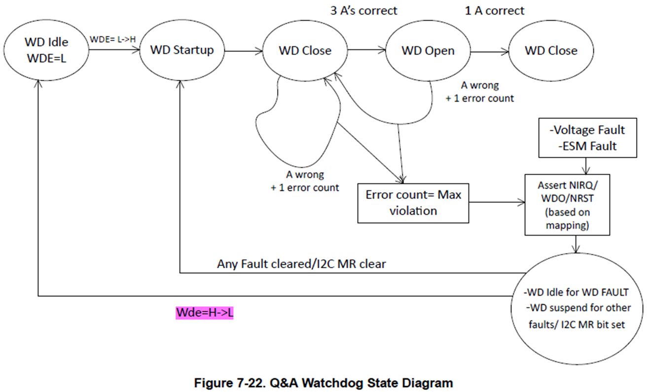

有关 EMS 和 WDO 之间映射的文档指出、“可通过切换 WDE 引脚来停用 WDO 输出。“
看门狗状态图中也指明了这一点、但我想确认一下。 这也是清除 WD 故障的一种方法吗?
如果是、除了 WD 故障外、是否有任何其他被 WDE 引脚清除的寄存器?
非常感谢、

    你好佐藤山、
    是的、您的理解是正确的。 如状态图中所示、在看门狗被禁用后、WDO 输出会被取消置位。 清除看门狗故障是不同的。 根据数据表、可以通过写入 WDT_Error 位来清除看门狗错误。 我需要查看这个。 我将由星期四回复您。

    你好佐藤山、
    我已经检查了设计。 将 WDE 引脚设置为低电平相当于通过 i2c 清除 WDT_ERROR。
    因此、其中任何一个都将清除现有的 WDT_ERROR。  重新启用 WDE 后、 由于故障被清除、WDO 将不会重新置位。
    尽管如此、bank0 中的中断、0x24 寄存器 0th 位仍将为高电平、需要清除该位才能使 nirq 变为高电平。
    因为 WDO 映射到 TPS389C03A26RTERQ1 的 NIRQ
    希望这一点得到澄清!
