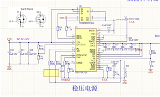

客户现在使用 TPS552882进行设计,PCB 已经完成。 但 由于 TPS552882缺货,客户只能购买 TPS55288并将55288添加到552882布局中。
在该主板中使用 TPS552882时,它可能起作用。
但在该主板中使用 TPS55288时,它没有输出。
VIN 为9-36V,输出为12V 4A。 当将552882更改为55288时,客户是否需要改变其他事情以使其具有输出?
    您好,Amelie,
    TPS55288具有 I2C 接口,FB 位应设置为04h 以启用 外部电阻器分频器。
