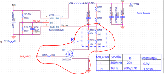

示意图

    1)请详细说明示意图中突出显示的电路吗? 为什么您设计成这样的设计? 您还可以共享布局吗?
    2) TLV62569 (故障芯片)是如何供电的?
    3)作为注释,您使用的是220pF 前馈保护盖。 如果您查看数据表,建议 R2 (下反馈电阻器)的输入前移保护盖为6.8 pF,=100k 欧姆。 原理图中的220pF 高于此值。

    低温复位未临时重新出现,电路的上部用于调节输出电压。

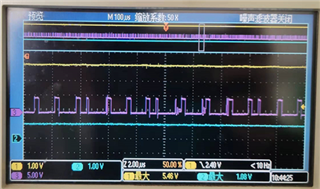

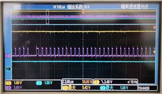

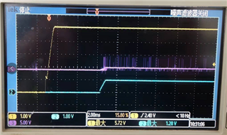

    1、启动(VIN (黄色),开关(紫色),VOUT (绿色))
    2、开/关循环(VIN (黄色),开关(紫色),VOUT (绿色))

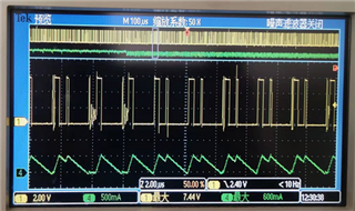

    通过电感的电流波形如下:(SW(Yellow)、IL (绿色))

    在共享波形中,我发现 SW 节点电压超过了几乎为7V 的绝对最大额定值。 这些波形是否来自故障芯片? 您也可以共享负载电流吗?
    您是否从自己的角度执行了任何故障分析? 您能否与我们分享这份报告?
